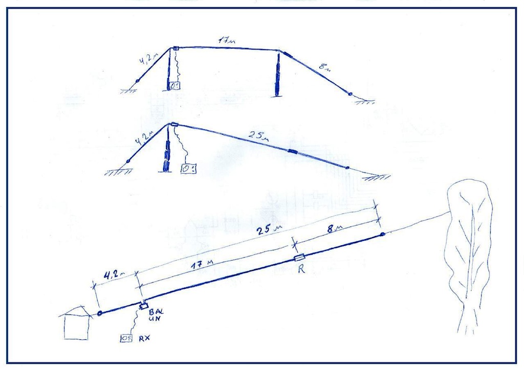

вот еще вариант походной антенны q-mac qm7005
http://www.qth.spb.ru/forum/download/file.php?id=5808&mode=view
Радиал
с сен 2005
Сообщений: 2649
Дата: 07 Июн 2016 12:20:51 #
вот еще вариант
в прямоугольничке там что,нагрузка? Пиши сразу -25 дБ на НЧ. Я повторял нечто подобное, при сравнении с резонансной антенной результаты опечалили.
reeeeee89
с ноя 2009
Сообщений: 1478
Дата: 07 Июн 2016 12:37:43 · Поправил: reeeeee89 (07 Июн 2016 12:39:20) #
Радиал
Да, резистор 1100 ом. А транс 9:1....хотя в теме про эту антенну есть другой, более хитрый транс, схема которого потерялась :)
Я работал на эту антенну на 3.6 только до 300 км (nvis) и её эффективности для этого достаточно. Плотно можно сделать 34-36 метров (тот отрезок, что между трансом и нагрузкой) тогда эффективность на НЧ будет немного больше.

Мой вариант универсальной походной антенны
http://radio-wave.ru/forum/entry.php?166-Походная-антенна-Вер-2
Высокочастотная мощность не знает,что провод 2,5м является противовесом и попрёт в него на излучение,от чего радиостанция будет "кусаться". Вы пишете правильную фразу"что бы антенна не меняла свои характеристики при установке в различных местах",при этом не объясняете, как обеспечиваете оную стабилизацию параметров. А эта стабилизация определяется лишь стабильностью земляного провода. Ну какая может быть стабильность на 80 м диапазоне у провода 2,5 метра?

Дата: 12 Июн 2016 08:26:21 #
Все он знает :-)
Если вы говорите о LW, то ему достаточно и такого короткого противовеса. Но никто не мешает увеличить противовес в 2-3 раза, вопрос в целесообразности. И антенна не рассчитана на 80 м диапазон.
Параметры LW в разных условиях сами по себе изменяются незначительно, плюс имеется возможность их согласовать с помощью Г-звена.
Есть еще вариант с трансформатором в качестве СУ, но теряется многодиапазонность, либо придется мудрить с подстройкой длины вибратора. К тому же, отпадают другие варианты антенны.
