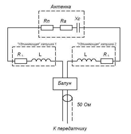

Посмотрел несколько видео работы с укороченными антеннами Lim L, Алексей Игонин и другие. И вот какие мысли возникли: Все согласовывают их неправильно. Вернее таким образом, что низкая эффективность в антенну уже заложена изначально. Как говорил товарищ Ленин: "Революцию собрались делать, а теоретически не подготовлены"). Щас соберусь с мыслями, разьясню ситуацию...
Timofejka
с ноя 2015
Владимир
Сообщений: 582
Дата: 30 Окт 2019 13:49:41 · Поправил: Timofejka (30 Окт 2019 13:50:00) #
Начнем с того, что при понижении частоты ниже резонансной у разомкнутых антенн начинает снижаться сопротивление излучения, которое излучает энергию в пространство и появляется и растет емкостная составляющая комплексного сопротивления, которую пытаются компенсировать (загнать в резонанс) удлиняющей катушкой, включенной последовательно полотну.
Здесь же, в этой цепи, присутствуют разные сопротивления потерь: в проводе антенны, удлиняющей катушке, разных близко расположенных к антенне предметов и земли.
Получается примерно вот что:

Дальше, наверное многие догадались.
Согласовать с 50 омным кабелем здесь можно только одним способом. Добиться чтобы в цепи сопротивление потерь возросло и с 4 Ом достигло 50 Ом. Все КСВ идеален. C и L не рассматриваем, они в резонансе и их общее сопротивление равно 0.
КПД получилось 8%.
92% мощности передатчика падают на 46 омах потерь и греют антенный провод и катушки, которые специально выполнены из тонкого провода, который, с учетом поверхностного эффекта, даст большое оммическое сопротивление.
Lim делает немного по другому. Он создает около катушки серию короткозамкнутых витков, плюс металлические шайбы на концах катушки, в которых индуцируются вихревые токи. Результат тот же, потери растут.
Timofejka
с ноя 2015
Владимир
Сообщений: 582
Дата: 30 Окт 2019 14:08:35 #
Так выглядит этот метод по отношению к укороченному диполю.
Разницы по сравнению со штырем или наклонным лучем никакой. Только удлиняющая катушка разделилась на две симметричные половины, которые настроены в резонанс с емкостным сопротивлением антенны.
Timofejka
с ноя 2015
Владимир
Сообщений: 582
Дата: 30 Окт 2019 14:13:00 #
А правильно надо делать вот так:
Timofejka
с ноя 2015
Владимир
Сообщений: 582
Дата: 30 Окт 2019 14:33:22 · Поправил: Timofejka (30 Окт 2019 18:23:39) #
Если рассмотреть по вариантам:
- Трансформатор. Сложно реализуем, так как требует плавного изменения Ктранс. при настройке.
- Отвод от катушки. Более предпочтителен, но сложно рассчитать заранее параметры, так как катушка обычно длинная и взаимное влияние витков точно учесть невозможно.
- 2 вариант. Обычное Г-образное согласующее устройство. Аналогичное стоит в радиостанциях "Карат". А самое главное - легко все рассчитать, особенно имея антенный анализатор. К примеру SWR-1.
Берем реальную антенну и измеряем ее импенданс анализатором, либо рассчитываем модель антенны в программе MANNA. Учитываем, что MANNA не умеет считать влияние реальной земли на параметры антенн и показывает либо ее отсутствие, либо идеальную землю (бесконечно большой сверхпроводящий лист). Параметры реальной земли она учитывает только в диаграмме направленности антенн. Поэтому в MANNе придется додумывать и добавить какое то активное сопротивление на потери в земле и результат будет менее точным.
Итого получаем активное сопротивление, равное сумме сопротивления излучения и всех потерь, и реактивность, выраженную в виде комплексного сопротивления (для коротких антенн она всегда будет со знаком "минус", емкостной тип). Открывает ту же MANNу. Сервис - Сервис и установки - вкладка "СУ на LC", выбираем "Конденсатор параллельно" и вносим исходные данные в поля "Частота", "Линия", "R" и "jX" c учетом знака. Утилита рассчитывает номиналы согласующих элементов и их реактивное сопротивление на заданной частоте. Нас интересует "С", который зависит только от соотношения полного активного сопротивления антенны и волнового сопротивления кабеля.
Важно чтобы анализатор подключался не через кабель, а непосредоственно на антенну. Удлиняющая катушка в антенне уже может существовать, параметр последовательного элемента СУ при этом покажет, какой она потребует настройки. Конденсатор, естественно, устанавливается там же.
Набрав, таким образом, статистику по импендансам разных антенн на разных частотах, которые Вы хотите использовать. Можно найти требуемый диапазон регулировок элементов СУ в конкретных условиях.
