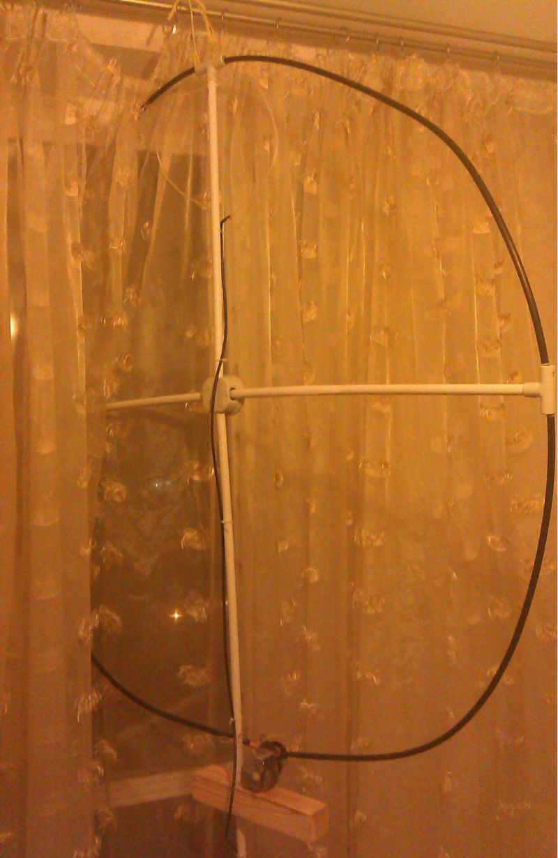

pap
с дек 2014
Сообщений: 16
Дата: 02 Мар 2017 23:38:19 #
Redrum
Спасибо. Я сделал такую, только размеры немного отличаются, диаметр кольца-120 см., петли-24. Кабель такой же, использовал экранированную оплетку, для петли использовал продолжение кабеля rg58. Висит пока на кухне, перпендикулярно окну, диапазон на прием регулируется от 2,8 МГц до 15 где-то, дальше не строится, это предел. КПЕ двухсекционный какой-то вроде на 450 пФ вроде. На 40 метрах очень надо постараться, что бы отстроить, полоса очень узкая, но одну связь с Белгородом провел на 56, на 20 метрах полоса довольно широкая получилась где-то 120 кГц, но пока не связывался. Как ведет себя ваша антенна, на какие диапазоны строится с такими параметрами ?
Redrum
Offline1.9
с дек 2016
Сообщений: 284
Дата: 02 Мар 2017 23:43:50 #
pap
Пожалуйста! Моя магнитная рамка строится от 40 до 20 метров (промышленный образец, на который я давал ссылку выше, строится от 40 до 10). Вероятно дело в ёмкости моего КПЕ.
Всё же, я думаю, при работе на передачу, лучше вывешивать антенну за пределы квартиры.

Redrum
Да, наверно в КПЕ дело, а емкость промышленной нет возможности замерить ?
Вот моя самоделка на скорую руку тыц. Обычно на даче IV раскидываю, дома нет такой возможности, скучно, вот и приходится изгаляться ))))
не спорю, как пойму, что более менее довел ее до ума, так туда и отправлю, хватит лысин на моей голове ))).
