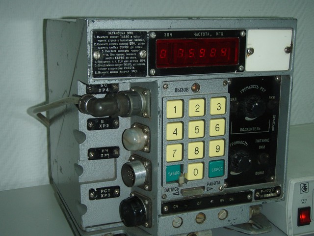

Здравствуйте. Кто- то сталкивался с приёмниками Абзац-П ? есть приёмник, внешне похож на Р-173П, шильдика нет. Номера блоков внутри 001, год выпуска 1977. Фото сайт не даёт загрузить. Возможно у меня 1я версия приёмника.
ppdimon
с дек 2015
Воронеж
Сообщений: 10
Дата: 16 Июл 2026 13:00:37 #
Не стыкуется с радиостанцией Р-173, имеет разъёмы ТПУ, ПДУ, БОРТСЕТЬ, и АНТЕННА-2шт. Дополнительная кнопка ТАБЛО. Все разъёмы спереди, снизу, под органами управления. Амортизационная рама от БП-26 радиостанции Р-123.

ppdimon
год выпуска 1977
Это у вас прямо самое начало :)
А в чём именно это выражается?
Так-то это независимый приёмник, но по изначальной задумке при работе в паре со р/ст Р-173 они между собой должны НЧ кабелем соединяться, чтобы была возможность прослушивания на аудиоканале станции НЧ сигнала, поступающего с данного ПРМ и обмена кодами ЗПЧ для автоматической перестройки.
Суть - дежурство в двух радиосетях одновременно с возможностью быстрого ответа в любой из них.
Более подробно о совместной работе Р-173П и Р-173 (Р-173М) рассказано в ТО и ИЭ, пункт 15.6. Скачать можно здесь же на сайте:
https://www.radioscanner.ru/files/military/file5771/

По приёмнику Р-173П всё понятно, он используется в дуплексном режиме совместно с Р-173(М). Но этот зверь не имеет выхода на радиостанцию.
Ware
Модератор
Offline6.5
с июн 2003
Сообщений: 9871
Дата: 20 Июл 2026 17:52:37 #
ppdimon
Дуплексного режима, как такового, в отличие от следующего за ним комплекса Р-163-50У / Р-163-УП, у Абзаца нет.
Есть просто возможность параллельного дежурства в двух независимых радиосетях.
Имеет - через разъём РСТ. Есть на вашем такой разъём?

В иом то и дело, что такого разъёма нет. Я в предыдущих постах перечислил все имеющиеся разъёмы. В том числе два на антенну.
Ware
Модератор
Offline6.5
с июн 2003
Сообщений: 9871
Дата: 21 Июл 2026 15:53:24 #
ppdimon
Нашел ваши фотки в копилке, выкладываю на обозрение
У вас какой-то пилотный экземпляр этого приемника :)
Интересно, зачем ему два разъема на антенну? Неужели у него встроенный разделительный фильтр?
Залейте, пожалуйста, сюда же в копилку фото покрупнее и где разъёмы видно:
https://www.radioscanner.ru/forum/uploader.php?action=upload
Или можно залить их же в неужатом хорошем разрешении на облако типа яндекса или мейлру.
Скажите, а зачем вам понадобилось стыковать его с радиостанцией?

Благодарю. Хорошо, что получилось залить фото. Стыковать я не собираюсь. Мне для коллекции. Интересно, что это вообще, и как называется по шильдику?

ppdimon
У меня две версии, первая, что вам попался первый вариант Р-173П, который уже к 80 году переработали и заменили на всем известный вариант в несколько ином формфакторе:
а вторая, что у вас в руках некий особый вариант этого изделия, с двойным каналом приёма и соответствующими изменениями, из явных это дублирующая панель управления для второго канала и 2 антенных разъема на вход.
Было бы неплохо, если б у вас получилось сделать побольше фото вашего интересного экземпляра и выложить их в Копилку или ещё куда-нибудь.
