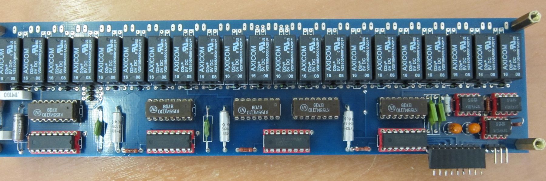

Коммутатор режимов и преобразователь полярности S-метра.
Релюхами дрыгает, все норм.
Если удивляет количество - поясню.
Управляются режимы: lsb/usb/cw_n/cw_w/am/fm/rtty/f1-последний нужен для настройки rtty,
переключается аттенюатор, фильтры блока б5-72, фильтры блока б2-4, режиммы АРУ.
Программой предусмотрено, но не реализовано в "железе" управление увч.
Все режимы и фильтры (кроме тех, которые в б5-72) доступны для управления по cat.
