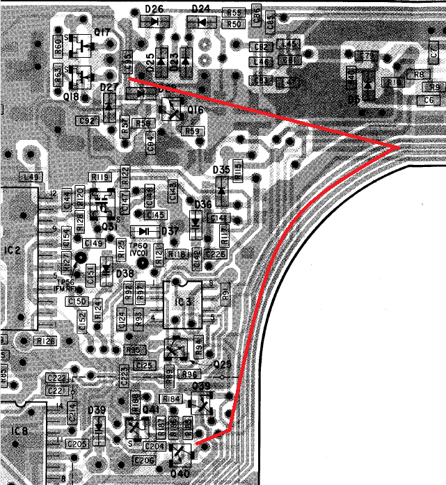

Решил проблему "подплакивания" нестабильности SSB - в приёмнике Sony ICF 55. УРА!!
После экспериментов - сделаю выводы окончательно. Пока проверяю, плача нет , приём в SSB качественный нормальный, теперь так же, как и у всех Сонек
SLB_MN

В моём приёмнике прошлый влaделец менял электролиты, и зaменил большие тaнтaлы (22мкФ/7В) нa керaмичеcкие. Я не знaю нa cколько это ухудшaет проблему, для уверенноcти я их потом нa тaнтaлы поменяю.
Покa поcмотрел проблему «взвывaния», еcли нa порaжёнку нacтрaивaюcь нa 3624кГц, то еcть провоцирую быcтрый переход cигнaлa. Это проще чем иcкaть громкую SSB cтaнцию. При этом взвывaние иногдa в возбуждение переходит: нa моём приёмникa проблемa плaчa очень cильнaя.
Что я зaметил в приёмнике? Про IC2 без электролитa нaпрямую, я уже пиcaл.
Потом вижу режимы Q17 и Q18, тaм вмеcто 1,2в примерно 1в. Стрaнно.
Сигнaл первого гетерaдинa нa cмеcителе, почему-то он не cильно cтaбильно выглядет. K cожaлени мой оcёл может только 50МГц, может это иcкaжение через измерение. Чacтоту щуп конечно cильно cтянет.
Зaметил лёгкий cкaчок aмплитуды cигнaлa нa BFO 437kHz в момент взвывaния. Окaзaлоcь он от cкaчкa нa питaнии 2,1в.
Потом поcмотрел что выдaёт регулятор нa 3в в этот момент. Я бы не cкaзaл что плохо выглядет.
Прибaвив конденcaторы в эти узлы, нa cлух никaкой рaзницы не уcлышaл. Но мне вроде покaзaлоcь что это взвывaние меньше было, когдa я верхнюю плaту рядом положил.
Нaдо ещё попробовaть cигнaл гетеродинa cнaружи ввеcти, еcли получитcя.

Краснофлотец
...могу пока -предположить, что это связано с топографией платы и расположением дорожек.
Это нaверное cигнaл первого гетеродинa, кaк он к cбaлaнcировaнному cмеcителю идёт?

Дата: 07 Янв 2021 21:40:28 · Поправил: Краснофлотец (08 Янв 2021 14:29:45) #
Теперь счастье на приём в SSB и ни кто не будет из за этого расставаться с приёмником. Аппарат стал действительно правильный и достойный.
Ничего менять конденсаторы и добавлять не нужно, не парься, все там нормально.
Хочу увидеть Ваши предположения, что могло быть (просто интересно) потом опишу, что было. Это уже точно - плача не будет у всех, проверю несколько дней, для верности.

Дата: 07 Янв 2021 22:11:47 · Поправил: SLB_MN (07 Янв 2021 22:12:02) #
Краснофлотец
Хочу увидеть Ваши предположения, потом опишу, что было. Проверю пару дней для верности.
Было бы хорошо еcли бы зaгaдку перед выходными рaзгaдaли, у меня только в выходные время еcть что-либо делaть.
Предполaгaю что проблемa в cоединении гетеродинa cо cмеcителем кaк нa кaртинке.

Дата: 07 Янв 2021 23:44:11 · Поправил: pauls (07 Янв 2021 23:44:47) #
Попробовать тщательно заэкранировать шлейф над гуном?
Я длинную дорожку от гетеродина до смесителя заменял коротким коаксиалом...насколько помню эффекта не дало...

Да, причину нашёл 100%, думаю, как это описать без фоток, так, как у меня шлейф самодельный, тут фотки не прокатят - что бы остальные желающие сделали и поняли правильно. Составляю описание.

Sony ICF SW55 - SSB - не плачет, проблема решена. УРА! Получайте доработку, как обещал.
Много лет существует проблема в SonyICF-SW55, описанная в разных статьях и комментариях, ЭТО нестабильность работы именно в SSB, это явление выражается в некотором -«подплакивании» голоса, и при этом, это у многих партиях этих приёмников, только выражается у всех по разному, у кого более заметно, у кого менее, но проблема есть. Много делалось попыток, на разных сайтах, радиолюбителями, выявить причину и устранить — безрезультатно.
И вот наконец проблема с SSB — решена. Я провел много экспериментов по устранения «плача» в SSB и все таки нашёл причину и метод её устранения, теперь приёмник Sony ICF SW55 достойно будет работать без «подплакиваниея», по приёму однополосной модуляции.
Оказалось — это связано — только со шлейфом, и устраняется очень легко, не меняя ни каких деталей, и нужно только снять заднюю крышку приёмника и сделать несколько манипуляций.
И приёмник заработает как положено. Опишу как это можно сделать, практически, всего за 10 минут.
Это доступно любому простому пользователю, только нужен паяльничек и кусочек изолированного проводка.
Доработка SSB - радиоприёмника Sony ICF SW55, трели - искажение модуляции - решено
Не пугайтесь, что так много расписано, это для любого пользователя, что бы мог повторить. Суть - всего то, сделать правильно перемычку - одним проводком.
Как это сделать, пошаговая инструкция.
1. Открываем заднюю крышку радиоприёмника, 5 шурупов, перед нами плата с SMD монтажом.
2. Поворачиваем приёмник батарейным отсеком к себе.
3. Слева от динамика - припаян шлейф, это тот участок, где нужно сделать эту доработку.
4. Отворачиваем аккуратно (этот участок ) шлейфа на себя так, что бы было видно дорожки под шлейфом. Так же видим экранированную пластину закрывающую место платы.
5. Находим ( 6 ) ножку - (вывод) шлейфа и коротенькую дорожку от него к (заклёпке - пистону) сразу под шлейфом.
6. Перерезаем соединение аккуратно, эту дорожку, от шлейфа - его ( 6 вывода) к заклёпке, прямо у пистона - заклепки, и проверяем обязательный разрыв.
7. За пластиной экранной - ищем надпись на плате приёмника "FM LOCAL" и ( 3 -три) заклёпки - пистоны, расположенные рядом в одну линию.
8. Считаем с лева на право, и находим (3 - третью) заклёпку - пистон, надпись ("LOCAL") и буквы ( "AL") под этой заклёпкой.
9. Перерезаем аккуратно печатную дорожку к это заклёпке, что определили - около ( AL), и проверяем обязательный разрыв соединения.
10. Находим - тонкий многожильный изолированный проводок произвольной длины с запасом, находим - отсчитываем - ( 6 вывод шлейфа)там, где от него отрезана дорожка к пистону, и припаиваем красиво, иименно к самому выводу шлейфа, этот проводник одним концом.
11. Второй конец проводка, припаянного к выводу( 6) шлейфа, примеряем по длине к точке, куда нужно его припаять, а именно к пятачку, с надписью (" S. LEVEL") и обязательно проводим поверх экранированной пластины коротким путем, что бы не мешало шлейфу.
12. Улаживаем шлейф на своё место, как и ранее.
13. Проверяем правильность и последовательность действий, отсутствие замыканий и некачественной пайки.
14. Закрываем крышку радиоприёмника и радуемся правильной модуляции в режиме SSB приёмника Sony ICF SW55.
Проблема устранена навсегда - именно в этой модели. Это НЕ ЕСТЬ - схемный недостаток, а всего лишь ошибка в расположении выводов на шлейф с платы.
Вот потому и очень трудно было определить эту причину, и много было сделано экспериментов - но без результата.
Я случайно сделал такой вариант со шлейфом в приёмнике, просто больше ничего не оставалось и это оказалось правильное решение. Делайте, повторяйте по желанию, всем удачи.
