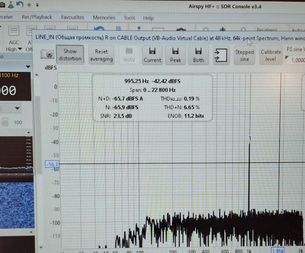

Тест на засранца.)
Иногда на пути достижения гигантских mds sdr приставок в -150 dbm, измеренных производителями на поверенном оборудовании, в изолированном помещении и от чистейшего лабораторного питания, встаёт обычный китайский импульсник, обычного рядового компа, куда эта ххх sdr приставка обычно и цепляется.
Решил сделать так сказать сводный тест на засранца. Оценить насколько приставка защищается от помех ПК , без дополнительных приблуд в виде россыпей феррита на шнурах и прочих гальваноизоляторов.
Что там производитель придумал против этих грязных шумящих компов?
Тест простой - имеется довольно малошумящий помехами ноут, но только когда работает от акков.
И есть к нему нонейм БП. При подключении к этого БП к ноуту , последний становится электромагнитной бомбой и трещит помехами в широком спектре по сигнальным и цепям питания. Обычный случай, так сказать.
Теперь от гены подаётся примерно -107 dbm, agc-off, usb 0-3000, дальше оценивается деградация сигнал/шум при подключении импульсного БП.
Airspy HF+ Discovery
Частота, snr от акков , snr с БП , деградация snr%
180 кГц - 22.9, 22.7, менее 1%
960 кГц - 23.4, 22.2, около 5%
7.3 МГц - 18.6, 18.1, около 3%
27.5 МГц - 21.5, 21.5, нет
118мгц - 21.8, 21.2, около 3%
Rtl-sdr
Частота - без БП , с БП , деградация snr%
180 кГц - 26.7, 12.3, около 54%
960 кГц - 38.2, 21.3, около 44%
7.3 МГц - 28.9, 17.7, около 39%
27.5 МГц - 19.2, 19.2, нет
118мгц - 20, 19.5, около 3%
Малахит дсп3 в режиме приставки.
180 кГц - 19.6, 18.5, около 6%
960 кГц - 31.5, 20.5, около 35%
7.3 МГц - 34.2, 11.4, около 65%
27.5 МГц - 21.2, 14.5, около 32%
118 Мгц - 21.3, 20.7, около 3%
Пока три, потом дополню.

Menjo
Знаете, что меня в методике смущает.
Вот это место:
Мне кажется, более чистый эксперимент будет, если на вход приемника ставить 50 Ом заглушку. И смотреть деградацию шумовой полки. Т.е. измерять чистое проникновение помех через питание - т.е. де-факто спектр помехи, проникающий через питание.
Ведь что-то может попадать через генератор или даже кабель от него.
Альтернатива - использовать миниатюрную экранированную коробочку с генератором и аккумулятором внутри - которая прям на разъем приемника цепляется.
Menjo
Offline0.2
с янв 2025
Сообщений: 560
Дата: 10 Мар 2026 22:15:21 #
wazzoo
Думал замерять чисто шумы, но с/ш просто удобнее показалось измерять, да и слушаем всё-таки сигналы, а не шумы.)
Генератор автономный - тиниса на акке и короткий 10 см кабель 50 ом.
wazzoo
с авг 2016
Псков
Сообщений: 7775
Дата: 10 Мар 2026 22:23:14 #
Ага - вопрос снимается. Хорошо бы в описании тестового стенда это указать )
