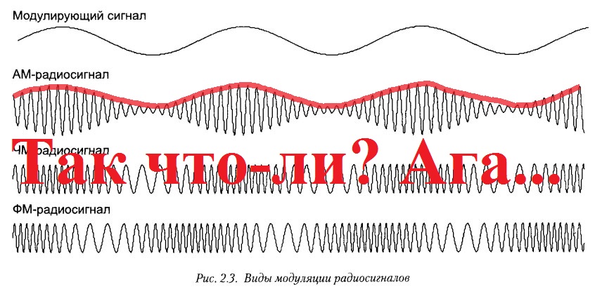

Стыдно сказать, но я не могу правильно объяснить, если спросят, что такое однополосная модуляция.
Вменяемого изображения формы сигнала не нашел (несколько очень редких и крайне непонятных осцилограмм).
Как выглядит амплитудная и частотная модуляция, манипуляции - все просто и понятно. А SSB и иже - не представляю.
Из форума в форум, из справочника в справочник, из дипломной работы в... кочуют одни и те же иллюстрации. Нарисованные, наверное, еще во времена Попова и Маркони.
Создается впечатление, что народ, в большинстве своем, не понимает на самом деле, как оно выглядит на самом деле. И даже не задается вопросом - КАК ОНО ВЫГЛЯДИТ.

Так вот. Если, как описывают, подавить несущую и одну из боковых полос, то получается, что вместо (условно) 3 МГц несущей, получим 300-6000 Гц РАДИОСИГНАЛА (совпадает с модулирующей частотой, задаваемой голосом человека при телефонии). Угу...
Просьба - не постить картинку с спектроанализатора - она ничего не объясняет. Она не описывает форму эл.магн.волны при данном виде модуляции. Я ее видел за последние три часа раз двести-триста.
https://www.radioscanner.ru/uploader/2025/modulacia333888777.jpg
Извиняюсь за некоторую сумбурность изложения. Попробую картинки прикрепить.
Может я такой тупой/не образованный - не исключаю и такое, как бы это не было печально.

Вот только, почему то, как выглядит РАДИОСИГНАЛ на картинке при АМ/ЧМ - весь Интернет забит. Только ввести в поиск "амплитудная(частотная) модуляция" - вылезет миллион картинок.
А если ввести в поиск "однополосная (SSB) модуляция", то результат стремиться к нулю. Похоже не знает ни кто толком. Только рассуждают с умным видом все. Я же не зря привел пример с теорией гравитацией по ОТО и рисунком с прогнутой "мембраной".
Ситуация, имхо, идентичная.
Если модуляция USB, сигнал - синусоида 1kHz, центральная частота 3MHz, то SSB будет выглядеть как синусоида 3001kHz.
Конечно представляю! Только речь то о модифицированной АМПЛИТУДНОЙ модуляции. Т.е. несущая 3 МГц модулируется по амплитуде. При чем тут изменение частоты?
Может я тупой такой. Хотя по физике 4 честная была (если бы не плохое знание математики, то была бы честная 5).

Вменяемого изображения формы сигнала не нашел (несколько очень редких и крайне непонятных осциллограмм).
Огибающая SSB-cигнала есть векторная сумма модулирующего сигнала и преобразования Гильберта последнего.
Преобразование Гильберта - сдвиг фазы частотных компонент сигнала на 90 градусов.
Начнем по порядку.
1) Берем сигнал, состоящий из трех косинусоид c условными частотами 1, 2, 3.
2) Находим преобразование Гильберта этого сигнала, которое будет являться синусоидами тех же частот.
3) Находим векторную сумму этих сигналов - получаем огибающую SSB-сигнала
4) Для большей наглядности смоделируем SSB-сигнал на частоте 10.
Однополосная модуляция является частным случаем квадратурной модуляции, получаемой сложением двух DSB-сигналов, несущие которых ортогональны друг другу (имеют разницу в фазах, равную 90 градусам). Предположим несущие cos(10x) и sin(10х).
Для получения SSB-сигнала необходимо модулирующий сигнал умножить на cos(10x), его преобразование Гильберта - на sin(10x), сложить/вычесть результаты (нижняя боковая/верхняя боковая).
Вспоминаем формулу суммы углов - cos(x)*cos(y)+sin(x)*sin(y)=cos(x-y), перепишем для случая с частотой несущей 10 - cos(x)*cos(10х)+sin(x)*sin(10x)=cos(x-10х)=cos(-9x)=cos(9x).
Как видите, мы получили компоненту с частотой 9, то есть, нижнюю боковую полосу.
