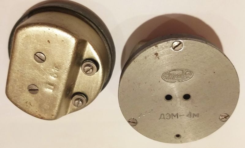

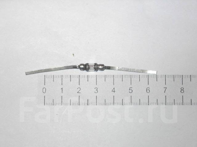

Самый простой ДП, у меня был из диода Д2Е
и капсюль телефонный ДЭМ-4М
последовательно...
Прислонившись концом диода к водосточной трубе, другой конец провода зажат в руке.
И в слушали местное Радио...но передатчики были тогда ,по 500КВт и более.
В этом вся и "проблема" сегодня...

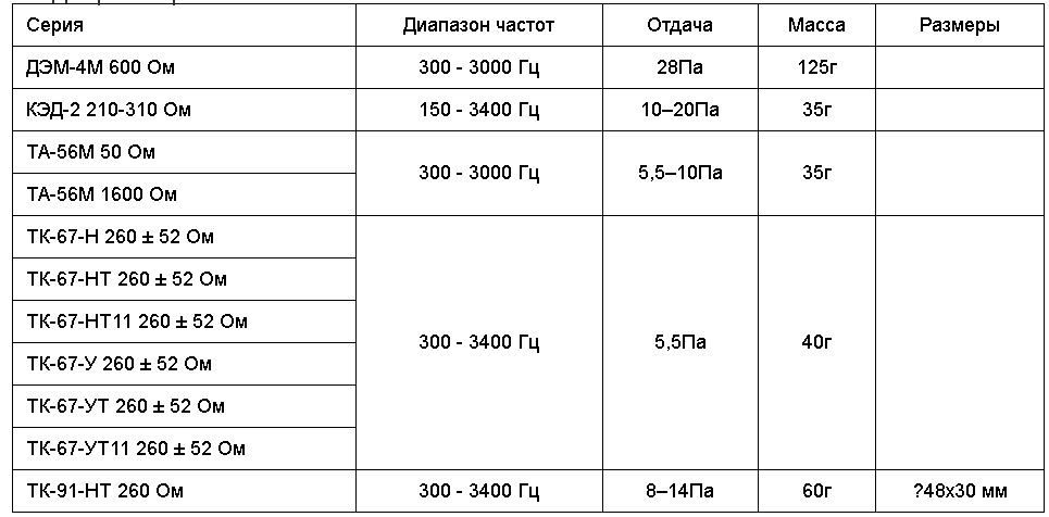

P.S.
Причём, ДЭМ-4М, оказался самым чувствительным...
Что и подтверждает таблица:

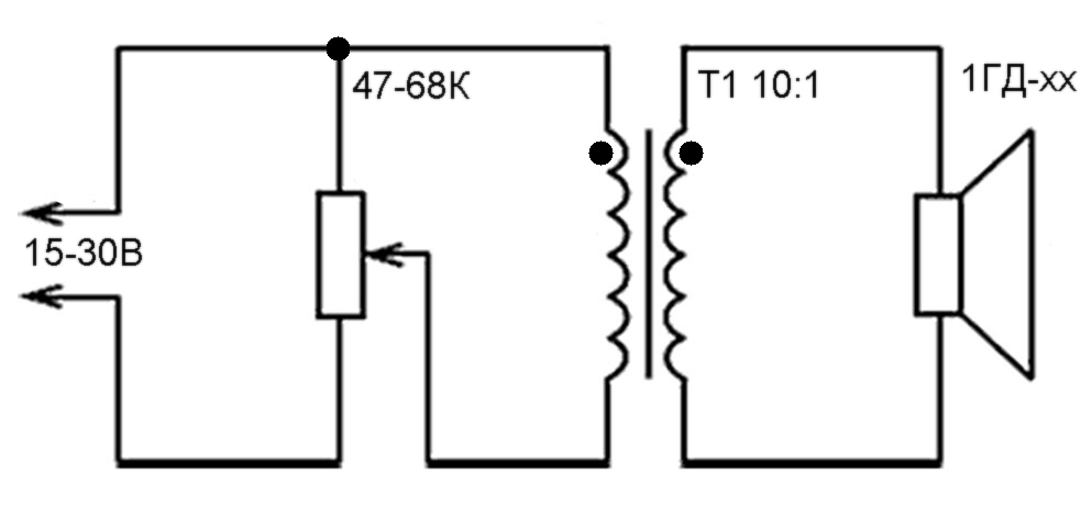

На диполе или Яги при нагрузке 50 Ом получить 1 В... это круто. Тогда вместо сопротивления лучше сразу микролампочку на 1,5 В ставить, проблемами небольшого рассогласования можно пренебречь, будет самый простой диполь-индикатор... и вперёд к передающему центру...
А если измерять напряжение на контуре при максимуме в резонансе на нужной станции, то надо и отвод для входного сигнала правильно подобрать и измерять напряжение на контуре через ВЧ диод, после диода ёмкость на землю, скажем 1...10 нФ, параллельно ёмкости вольтметр подключать.
Про радиосеть и освещение )
Чтобы светило в такт нужно лампочку подключать на 24 В 35 мА, можно последовательно с ней включить низкоомный динамик. Будет тихий звук, но с цветомузыкой.
Или вместо динамика абоненского громкоговорителя подключать лампочку от ретрофонариков, типа 2,5 В 0,068/0,15 А. Будет работать с регулировкой уровня регулятором.
При положении потенциометра в среднем положении и ближе к минимуму кратковременное подключение к сети 220 В не окажет негативного эффекта. Там вроде потенциометр стоял на входе, если не ошибаюсь, 68 кОм, да и мощностью не менее 1 Вт, с него сигнал шёл на вход понижающего трансформатора.

vasya pelengator
По разному...были и 47К и 33К, но в основном схема Абонентского громкоговорителя такая...

Simon, спасибо за хорошие фото Д2Е и ДЭМ-4М. У меня сохранились такие же раритеты, с ними я тоже в юности делал детекторные приёмники. И вот это Ваше воспоминание - Прислонившись концом диода к водосточной трубе, другой конец провода зажат в руке. И слушали местное Радио - ну прям бальзам для души :) Да, именно так мы с мальчишками тогда "экспериментировали".
Добавлю, что с хорошим заземлением, изредка - когда вдруг наступало очень хорошее прохождение, - из замираний периодически выплывал "хор" разноязычных коротковолновых станций и гул глушилок (приёмник-то был неизбирательный). Иногда слышались слова: "Голос Америки", "Немецкая волна" - эти вещавшие по-русски забугорные станции были, по-видимому, очень мощными. В избирательном средневолновом приёмнике такое тоже иногда слышалось в вечернее время; потому что катушка связи, 30 витков, составляла паразитный колебательный контур (широкополосный) для частот вещательных КВ-диапазонов "?5 м" и "49 м". Такой паразитный канал приёма - недостаток этой схемы. Его нет в приёмниках с полным включением колебательного контура, т.е. без отвода или катушки связи, а через конденсатор; но при этом АМ-детектор строится на двух диодах, так, чтобы цепь с диодами была замкнута по постоянному току.
