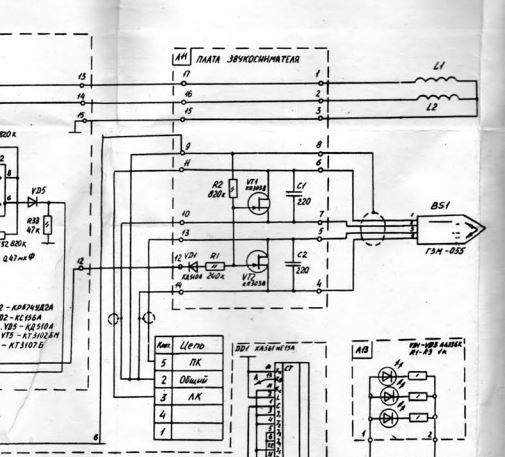

Simon
с янв 2013
Питер
Сообщений: 5581
Дата: 15 Апр 2025 16:06:09 · Поправил: Simon (15 Апр 2025 17:51:53) #
Georges
Для сборки приёмника от энергии поля нужно понимать(принимать) некоторые вещи.
Если пойти от обратного...
Например, чтобы Вы что то услышали и разобрали в динамике, необходима мощность не менее 5мВт...
Взяв динамик 8 Ом, нетрудно посчитать напряжение на его клеммах ,при этой мощности...
Это будет 0,2В или 200мВ, переменного напряжения.
И ток 25мА.
Учитывая в схеме трансформатор 60:1(согласно схемы), следовательно на первичной обмотке, должно быть переменное напряжение уже в 12В...!!!
Где Вы возьмёте такое напряжение, если только не стоять "рядом" с передающей антенной, в 5-10КВт излучаемой мощности.
Вот такая арифметика....!!!
Раньше,когда работали региональные СВ передатчики, по 500КВт и поболее, это ещё как то удавалось сделать.
Сегодня думаю ,такой подход, практически не реализуем.
P.S.
Когда,после Института я работал и жил в Волгограде, относительно недалеко(в зоне прямой видимости) располагался Волгоградский Радиоцентр.
С мощностью более 900КВт (если я не путаю).
Передававший радиовещание на СВ диапазоне.
У меня на тот момент, был Винил проигрыватель Феникс 008.
Вся фишка в том, что когда он делал стоп, его картридж(ГЗМ-055),блокировался полевыми транзисторами.
Дабы снизить шум и фон, самого проигрывателя(он был без корректора).
И я в усилителе, прекрасно слушал радиопередачи Волгоградского Радио.
Роль детектора,как рас и выполняли, эти ключи на полевиках.
Вот кусок схемы:
