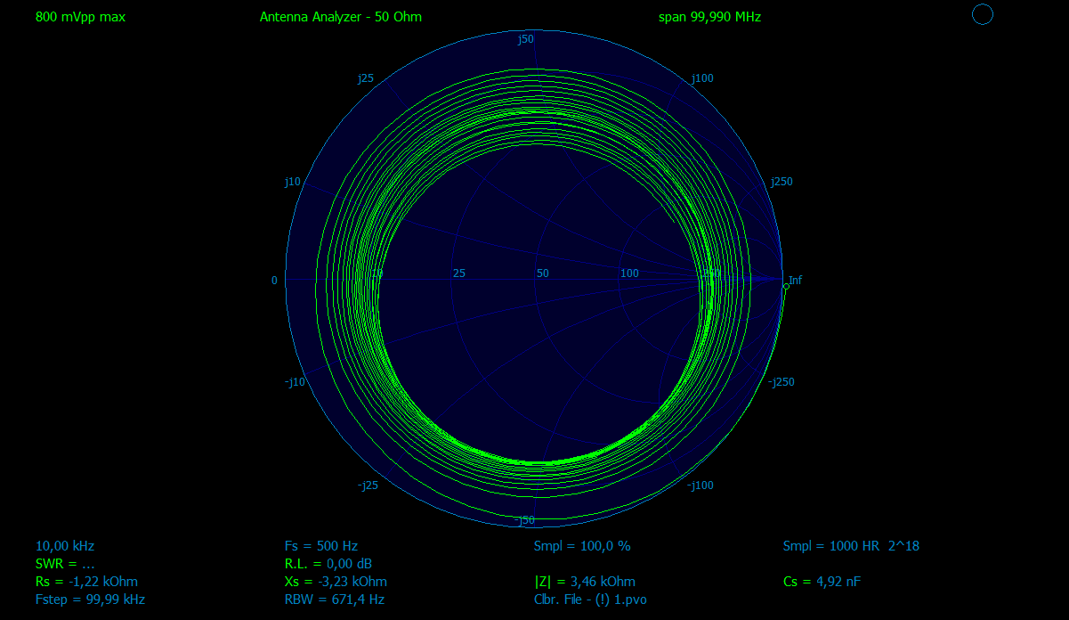

По смиту же сразу понятно, как согласовывать.
К доморощенным спецам по Смиту у меня есть простой вопрос.
Что за двухполюсник подключен к антенному анализатору и "как сразу же становится понятно, как его согласовать по Смиту"?
(см. картинку)
+Еще можно согласовать 680nH на землю+270pF последовательно.
Здесь не было задано вопроса о том, как согласовать СВ антенну.
Читайте внимательно сообщения коллег.
Длинная линия или кусок кабеля судя по картинке.
Длина что-то около 20 метров, если правильно посчитал витки...
+На конце кабеля похоже какая-то емкость. Возможно некороткозамкнутая антенна на частоту больше 100MHz.
Да и векторник не откалиброван судя по выходу точки 10kHz за пределы круга, так что верить ему нельзя.
Чтобы понять, что там на конце кабеля, нужно откалиброваться на конце кабеля и выставить правильный span.
Вопрос был "как вывести резонанс в CB", то есть, улучшить согласование на 50 ом предположительно на той частоте, где стоит маркер... Этого можно добиться либо манипуляциями с самой антенной, либо добавлением согласующих элементов. Но есть вероятность того, что калибровка векторника не была перенесена на конец кабеля, так что или согласовывать в той точке, где подключался векторник или переносить калибровку к антенне и согласовывать там удлинением/укорочением или манипуляциями с катушкой.

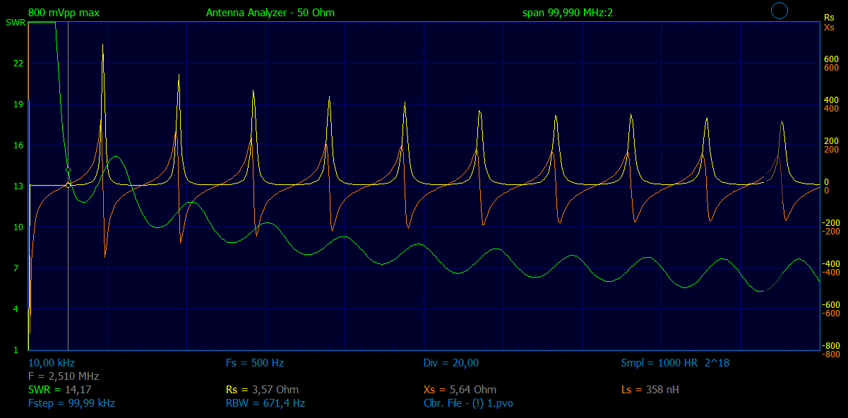

Совершенно верно, это кабель. Сразу видно, что Смитом вы дружите :)
Длина кабеля RG-58 около 27м.
У длинной линии (лесенке) КСВ так быстро не убывает при увеличении частоты, поэтому это кабель.
На картинке без Смита все гораздо нагляднее, спирали Смита превращаются в "обычные кабельные волны".
(см.рис.)
Радиолюбителям Смит всегда был до лампочки, им пользовались, в основном, Профессионалы.
Смитовские понты начались только с появлением Нановны, можно даже точно определить день и час, когда это произошло :)
Волны КСВ на графике говорят о том, что волновое сопротивление кабеля не 50 Ом.
Первый последовательный резонанс сообщает нам о том, что кабель разомкнут на конце.
Немного не угадал с коэффициентом укорочения :-)
Это явно не самый лучший кабель. Большие потери и волновое сопротивление плавает по длине похоже, так что угадать, что там на конце, разрыв или GP на 2.4GHz не представляется возможным

vladisslav2011
Немного не угадал
Вы не "угадали", а почти точно ответили на вопрос.
Снимаю шляпу :)
Здесь вы попали в десятку.
Я специально снимал параметры кабеля, провисевшего два десятка лет на солнце, под дождями и снегом.
(для всеобщего обозрения, что происходит с дешевым кабелем RG-58 через 20 лет :)))
