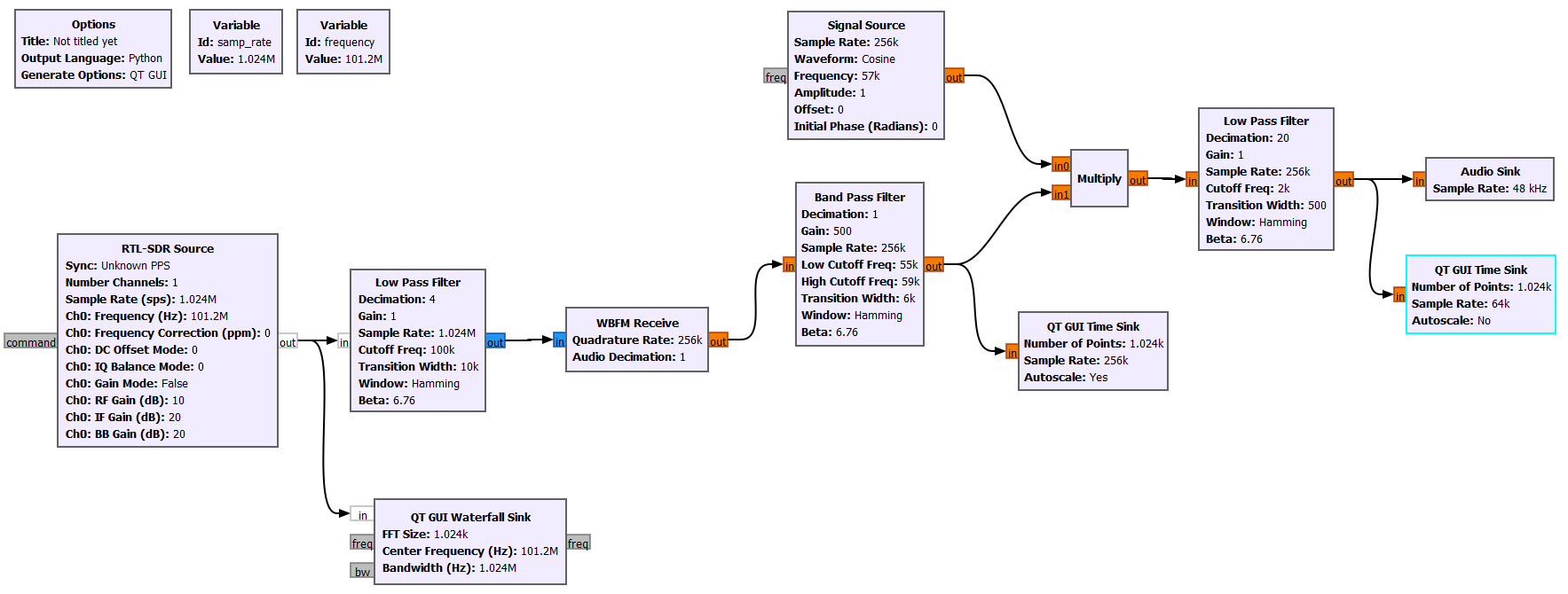

> А кто-то пробовал эту модуляцию перенести (конвертировать аналоговым смесителем или программно как-то) в область звуковых частот, т.е. послушать звук в районе 1-2 кГц, как жужжат эти пакеты, может где-то есть образцы?
Если есть "свисток" и GNU Radio, можете легко отфильтровать и перенести сигнал в область звука.
Сейчас попробовал, слышно как потворяющийся шум, ничего больше. Проект в аттаче, можете открыть в GNU Radio 3.8 и запустить, только частоту поменять надо:
http://www.radioscanner.ru/uploader/2021/rds_audio.zip
В топку аналог, не в 19м веке живем ;)
Я остался там, увы. Дайте лучше не модель гну, а демодулированный аудио файл, если там у вас это просто генерируется.
Тоже думал как wazzo предложил сделать, не дошел ход пока.
Что слышно как повтор шума- может быть, там же манчестерская кодировка, она вроде спектр делает с меньшим повторением одинаковых битов.
