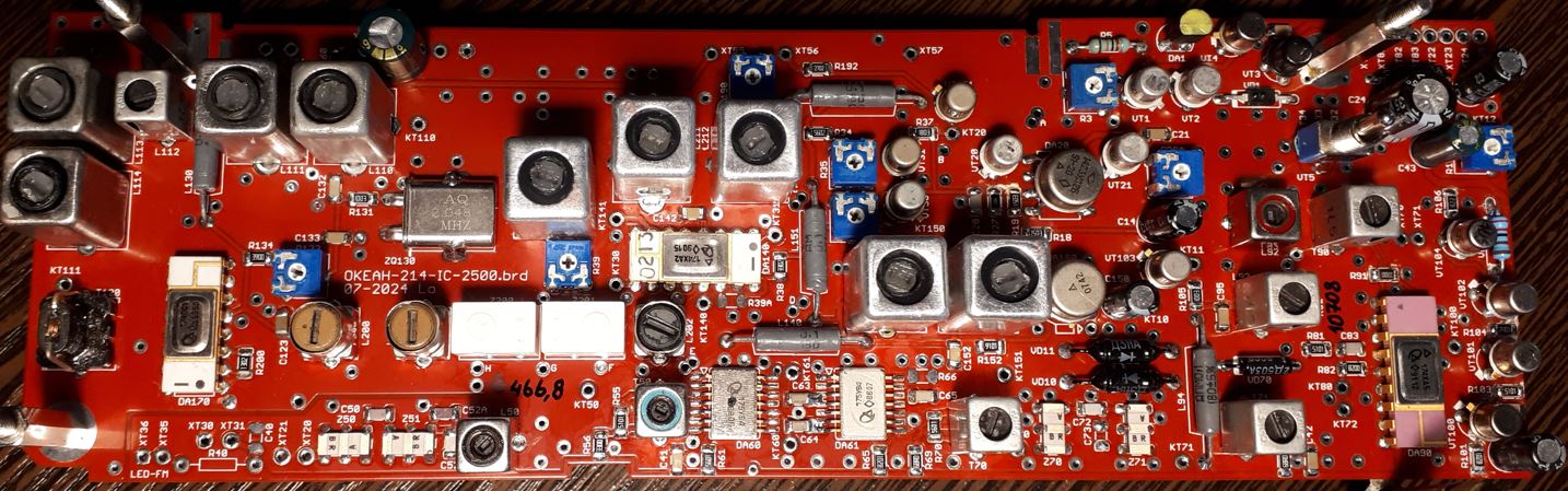

главная плата микросхемного 214 с двойным преобразованием готова. Осталось допаять модуль с УВЧ-смеситель-гетеродин, который крепится потом вертикально.
слева смеситель на 174ПС1 и ФСС 2513 кГц на 4 контура.
Кварцгенератор - виден только кварц, генератор снизу на 1554ЛП5 = 74АС86 SOIC-14
двойной ПКФ для ФСС465 - это два белого кирпича
174ХА2 работает двухсекционным УПЧ, выше микросхемы 3 контура антишумовой фильтр
на выходе УПЧ465 стоит 159НТ1В разгонный УПЧ и демодулятор на 2хД311, можно Д18(20)
в АРУ работает двойной КМОП-ОУ 1423УД2 из времён заката СССР, его заменить не сложно, типа LMC6082/-6482 в DIP-8
ЧМ-УПЧ слева снизу начинается на сборке двкух ПКФ, потом первый МШУПЧ на КТ368А9 (снизу)
потом двухкаскадный УПЧ-ограничитель на двух 175УВ4
За ним антишумовой ФСС снова на двух ПКФ, за ним МШУПЧ на КТ368А9 (снизу)
демодулятор на 174ХА5(или ХА6) с особой схемой фазовращателя
совсем право транзисторы выходной УНЧ на транзисторах, втч и МРХ-выход
вправо вверху - стабилизатор и тумблер для АМ-ЧМ-переключения (он на панели потом)
142ЕН19 к сожалению нет в металле, но он имеет нормальный допуск на зимовку на даче)

вчера запустил микросхемный 214 с двойным преобразованием с планкой на 31м. Пока только гетеродин работает на планке, но уже стало много чего понятно.
Подключил прямо к смесителю без ВЧ-фильтра 3м антенны (от окна до балкона "диагональ" на улице). Зеркалка на 14...15 МГц ночью была пустая, поэтому приём получился шикарный. Схема мало шумит сама в УПЧ, наконец удалось побороть микросхемы)))
Тракт 1ой ПЧ показал свою прелесть малого затухания и второй смеситель на 174ПС1 мало шумит. Поэтому несмотря на отсутствие УВЧ, пассивный 1ый смеситель и за ним ещё ФСС 1ой ПЧ приёмник отлично слышит эфир.
Идёт сборка разных планок для тестов. Для этого приёмника я изменил схему планок, оптимизировал распределение контактов по заземлению и сигналам, чтобы снизить обход УВЧ-фильтров. Гетеродин и смеситель остались. Поменял местами (9) и (10) , чтобы между смесителем и выходом УВЧ был заземлённый контакт. Антенна подаётся на (18) и вход УВЧ стало (16) , соответственно заземляются напрочь (15) и (17). Для МА остались (13,14). На (12) осталась эмиттерная ООС. То есть, этот приёмник работает исключительно новыми "своими" планками.
На ЧМ новый фазовращатель в ЧМ-демодуляторе (индуктивная связь контуров) не только более простым методом настроится практически сходу "на глаз и слух" , и по С/Ш даст отличный результат для слабых сигналов.
паяем планки... хотелось бы 25800 кГц услышать)
