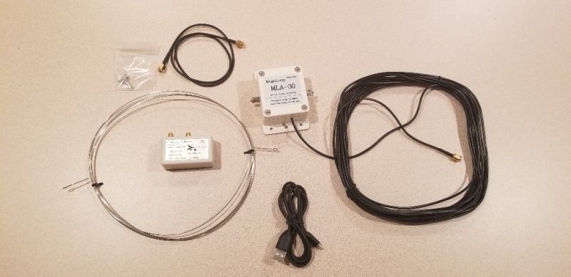

Кто нибудь уже имел дело с этой антенной? Хочу приобрести её для своего сервера SDR (SpyServer) Airspy HF+
Что понравилось это для антенны нужно совсем мало места.
Обзор на сайте rtl-sdr.com: https://www.rtl-sdr.com/reviews-of-the-low-cost-mla-30-wide-band-hf-magnetic-loop-antenna/

Обычная луп антенна с усилителем. Раньше такие из детского обруча делали, усилитель на полевках паяли. У друга на балконе с ручной повороткой такая стояла, на десятке работал через нее.

Почему они написали magnetic-loop-antenna ? Обычная рамочная активная антенна. Работает. Внутренности политы (именно политы) толстым слоем черного компаунда, возможно эпоксидного. Ни посмотреть, ни, тем более ремонтировать уже нет...
Видно только катушку на торе 2х18 витков, вроде. Инжектор сложнее обычного. До хрена деталей, но что-то рассмотреть сложно, хотя плата только сбрызнута тонким слоем того же компаунда.
Написано, что до 30 МГц, но авиа ещё слышно, но уже хреново.

Мне тоже пришла, и я тоже удивился :)
Сам бы никогда ее не купил, потому, как насмотрелся роликов и начитался обсуждений работы этой MLA-30.
Нооо,.., родственнички подарили антенну на день рождения, а дареному коню.... :)
Распаковал пакет, все приехало в целости и сохранности.
Собрал, подключил к FT-817, уже давно использую его в качестве приемника, знаю, как он принимает Эфир со всеми видами антенн - от полноразмерных на НЧ диапазоны, до ЕН-антенн :)
Запитал антенну от зарядки сотового телефона за 100р.
Потребление тока 18 мА.
Эрекционную петлю (так написано в "мануале" :)) пока не прикрутил.
Приемник зашипел на всех диапазонах с уровнем 1..2 "кубика".
Поочередно касаюсь пальцем клемм, появляются станции с рычанием переменного тока, их уровень одинаковый.
Похоже, что вход и в самом деле симметричный :)
Присоединил родную петлю (рамку) и прошелся по всем диапазонам.
Блииин, антенна работает!
В телеграфных участках любительских диапазонов идет контест, станций навалом.
(антенна расположена на первом этаже деревянного дома - дачный домик в Подмосковье)
Начал сравнивать рамку с лучом длиной 20м, запитанным с конца через трансформатор 1:9.
Результат такой - все, что слышу на луч, то слышу и на рамку.
Ноооо..., разница в уровнях сигналов может доходить до 3-х баллов!
Чтобы принять слабые сигналы на рамку приходится ее крутить в пространстве.
Наибольшая чувствительность моего экземпляра MLA-30 получилась в диапазоне 7..14 МГц, здесь разница с лучом по уровням сигнала незначительная.
С восьмидесяткой уже все не так красиво, но слушать вполне комфортно, электрической грязи мало.
Прямо сейчас слушаю средние волны, прохождение уже началось, а станции слышно плохо.
(кроме пары известных станций)
Завтра продолжу опыты :)

Где то на форуме, был совет, заменить проволочную петлю, на металлопласт. Наверное это максимум, чем можно заняться.
Да, это самая первая мысль, которая приходит в голову при распаковке пакета с антенной.
Стальная проволока "эрекционной петли", которая тоньше велосипедной спицы, сразу вызывает ощущение "халтурности" этой антенны.
Ведь обычный радиолюбитель привык к рамке из медной трубки, начищенной до блеска!
Но китайцы и здесь оказались на высоте, замена стальной петли на медную, практически ничего не меняет в варианте нерезонансной рамки.
А удобства транспортировки и размещения тонкой стальной петли на всяческих "балконных удочках" видны невооруженным глазом.
Это мое личное "ИМХО", сомнения и возражения рассмотрю с удовольствием :)
