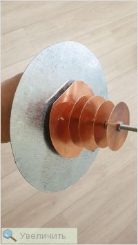

ready63
Сторона жестяного листа у моей антенны порядка 40см, т.е. около 2 лямбд. А вообще в теории этих антенны есть исследование YU1AW, который говорит о том, что оптимальное соотношение сторон уголковой антенны это 3.5 ламбда. При этом gain достигается 18dbi.
https://blog.freifunk-mainz.de/wp-content/uploads/2013/08/Shortened-3D-Corner-Reflector-Antenna.pdf
Расчет активного элемента и директора берите здесь.
https://3g-aerial.biz/onlajn-raschety/raschety-antenn/3d-corner-antenna
Параметры антенны хорошо повторяемы, поэтому с большой вероятности она у вас заработает даже без подстройки.
У меня по факту, для частоты 1580 Мгц (считал с учетом захвата 1700Мгц) с минимальным КСВ, длинны элементов получились следующие:
Активного элемента: около 13.8 мм
Пассивного элемента: около 11,8 мм
Т.е. примерно на 5мм меньше чем по расчетам.
Расстояние от центра угла берите из онлайн-расчета по ссылке выше.
Изолировать или нет пассивный элемент от отражателя, вопрос дискуссионный. Я не изолировал.

NanoVHF
Нормальные уровни. Антенна не то чтобы узкополосная, а скорее узконаправленная. На тарелку с облучателем Иридиум видно при условии, что спутники попадают в фокус.

Дата: 08 Фев 2020 18:30:52 #
Сделал патч по размерам AX-1500, только с правой поляризацией. Пересчитал его на 50Мгц выше. Планирую использовать для низколетов. Попробовал в фокусе офсетного отражателя, и не ожидал что на него корейский погодный спутник пойдет с хорошим уровнем. Витерби всего 30-40.
Как выглядит приемное хозяйство: [Видео YouTube - нажмите для просмотра]
КСВ даже не подстраивал, так и включил как есть:
Ну и собственно результат, несколько картинок:
https://drive.google.com/open?id=1dHfXYcH5iFA0eGVrIEC7zMDgDKzief7B
https://drive.google.com/open?id=1eh9FIOBkuyQ3mnEVecK2DK7hr2rLB7i-
https://drive.google.com/open?id=1TBHHBLH7zRle2pm1UsLTJRDH5Os1sxrg
