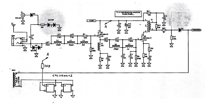

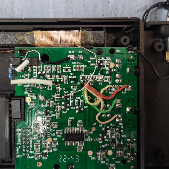

Ну вот и у меня появился малыш...330-й.
Брал ,как альтернативу смартфону...слушать FM, по дороге на работу и с работы.
Остальные фишки приёмника ,бонусом...может когда и пригодятся.
Единственное, что пришлось подточить...
Вход ТА, для работы в режиме ДВ/СВ.
Вот как в железе это выглядит:

Дальнейшее исследование приёмника, выявило несколько интересных вещей.
Например то , что МА стоит от балды.
Измерив её индуктивность(315 мкГн),стало ясно...что для СВ это многовато(в верхней части СВ), а для ДВ...непомерно мало.
Поэтому не получилось догнать резонанс ни на ДВ ни на СВ полностью.
Например в СВ диапазоне, нижняя часть ещё как то строилась в резонанс.
Но выше 900КГц...никак не хотела...
Более того...сама МА,постоянно включенная в цепь выхода канала ТА, тоже мешала работе ТА на ДВ диапазоне...
Хотя АЧХ самого канала ТА, без МА, довольно терпима...
В угоду ДВ, пришлось отключать МА, в режиме ТА.
Уровни приёма, после этого , выросли в разы...

Этот УВ вообще нельзя использовать для ДВ-СВ с внешней антенны, тем более с отключенной МА. Он заточен под КВ для ТА. Без резонанса на ДВ-СВ, да ещё с таким УВ с большим подъёмом на 10-20 МГц на ДВ-СВ будут ловиться десятки-сотни станций на гармониках гетеродина из КВ диапазона. Внешнюю антенну для СВ-ДВ лучше подключить в отвод МА. В квартире лучше использовать рамку подключенную к отводу МА. Она будет строиться в резонанс на СВ. Легко получить и (последовательный) резонанс на ДВ. Исключение если только для ТА с минимальной переделкой (убрав только дроссель шунтирующий МА). Использовать коммутаторы лучше не для отключения МА на ДВ, а для переключения её в резонанс на ДВ (добавив последовательно индуктивность). Или просто увеличить её индуктивность (в пределах разумного), уменьшив все паразитные ёмкости. Даже для подключения внешней КВ антенны этот УВ только вредит (вносит дополнительный шум и нелинейность).
Не согласен...

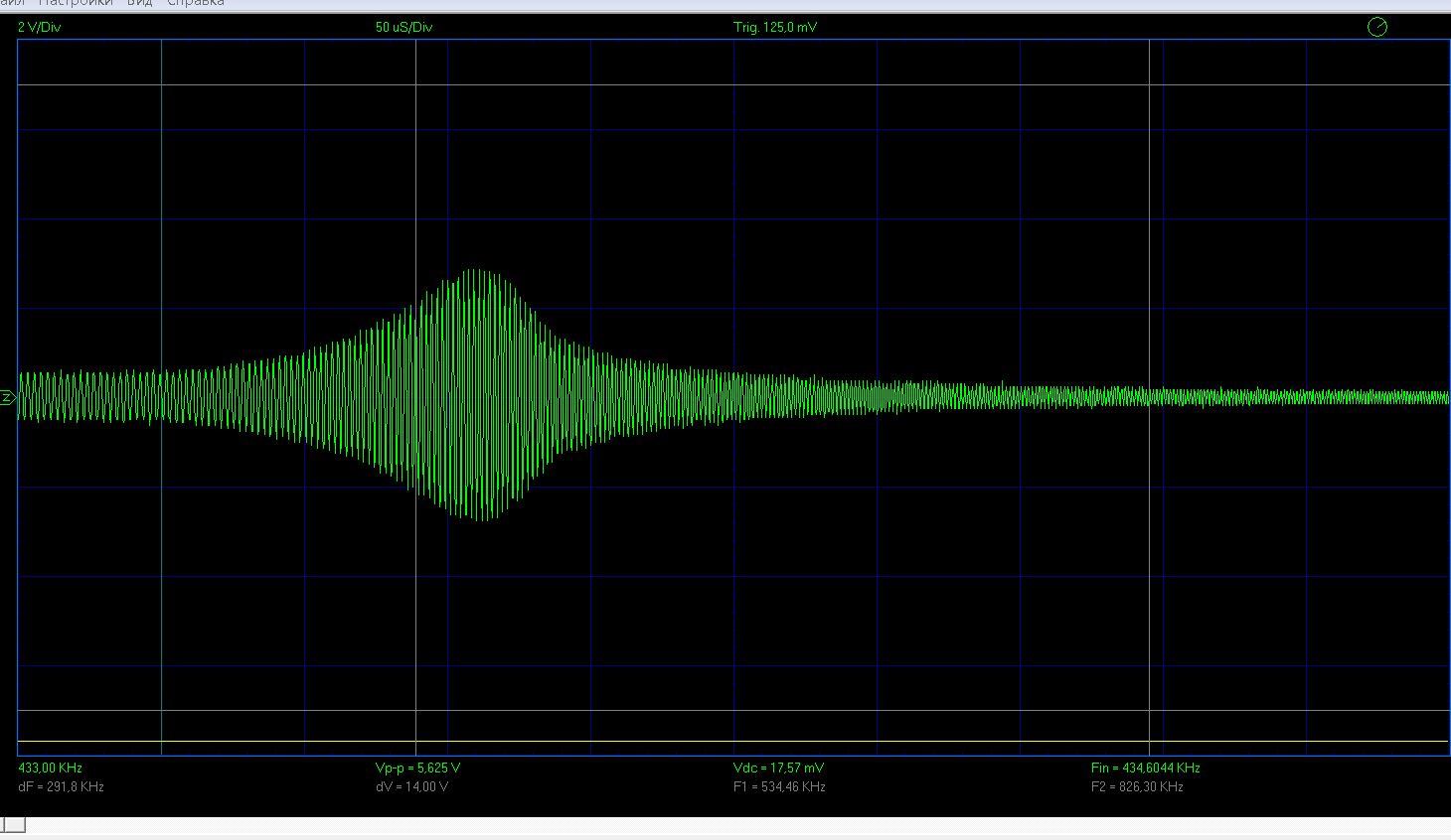

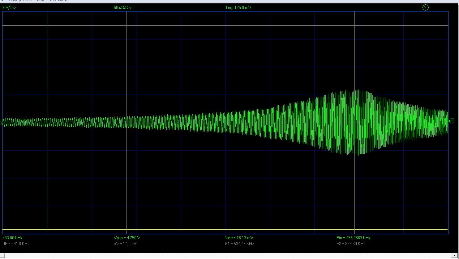

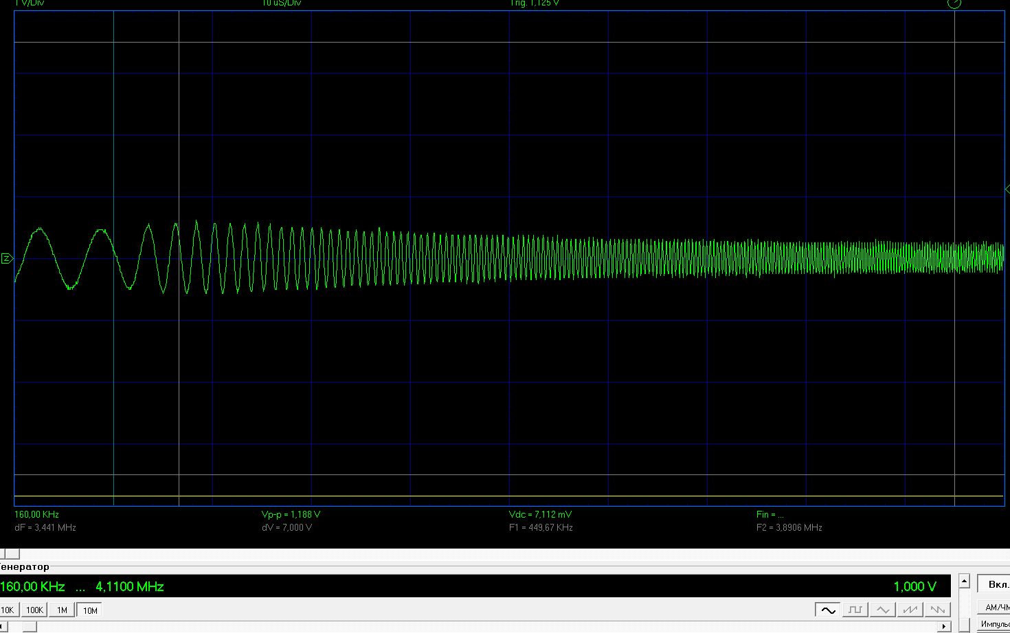

Сквозная АЧХ, приведена выше...на резистивную нагрузку 1КОм(вместо МА) , в ней достаточно усиления и на ДВ/СВ.
Совсем другой вопрос по ДД, на этом участке.

Щуп у меня такой же примерно с полосой 100МГц...откалиброван по меандру.
