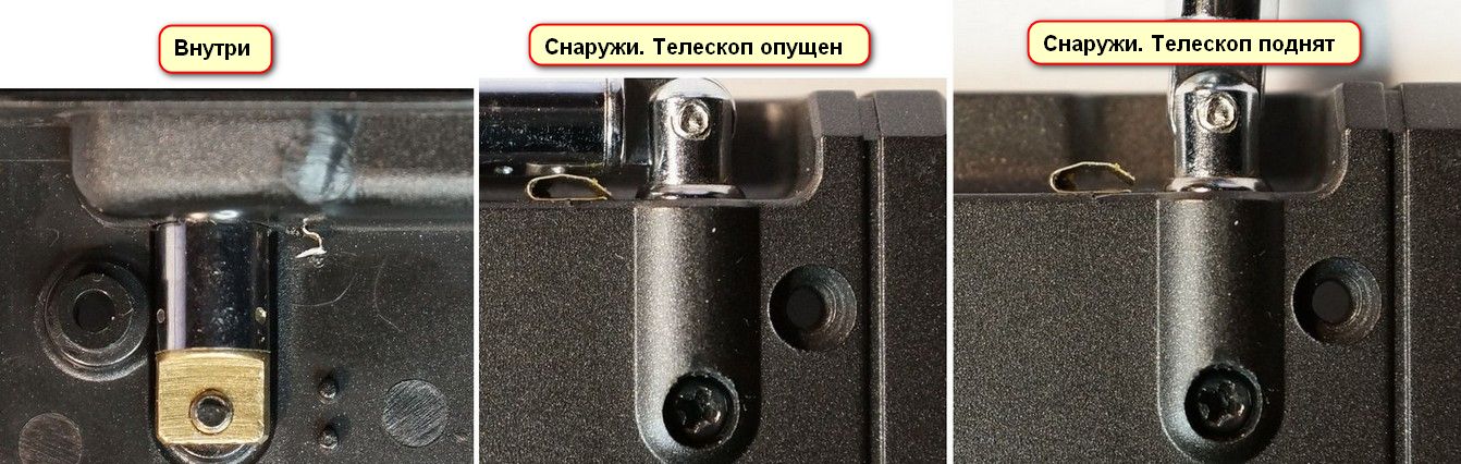

Итак, приступим к описанию доработки. Собственно, она состоит в следующем: доработка ФА, обеспечение коммутации катушки связи при помощи доработанной ТА с дополнительным контактом и приведение в норму АЧХ радиотракта.
ФА реализована на ферритовом стержне L=108 mm, D=8 mm, m=400. Общее количество витков = 140 (индуктивность = 890 мкГ), отвод от 20-го витка со стороны «холодного конца».
Стержень обернут несколькими слоями бумаги и скотчем. Намотка катушки произведена «через нитку» проводом ПЭЛШО 0,1.
Для более рационального расположения выводов ФА развернута на 180 градусов относительно начального варианта и теперь «холодный конец» расположен не слева, а справа.
Дополнительный контакт под телескопической антенной сделан из контакта от кнопки П2К:
В сборе это выглядит следующим образом:
Контакт может быть сделан из любого металла лишь бы он не ржавел и был пригоден для пайки.
Когда телескоп опущен — катушка связи подсоединяется ко входу радиотракта, а когда телескоп (при)поднят — катушка связи отключена.
Для дополнительной развязки ТА от ФА применено частичное экранирование (между ними). Медной фольги под рукой не нашлось (сейчас едет с Али) поэтому экран сделан из алюминиевой фольги заклеенной в скотч с обоих сторон. Вот так это смотрится сбоку:
Кроме того, для надежности катушка связи еще и замыкается контактами антенного разъема если внешняя антенна не подключена.

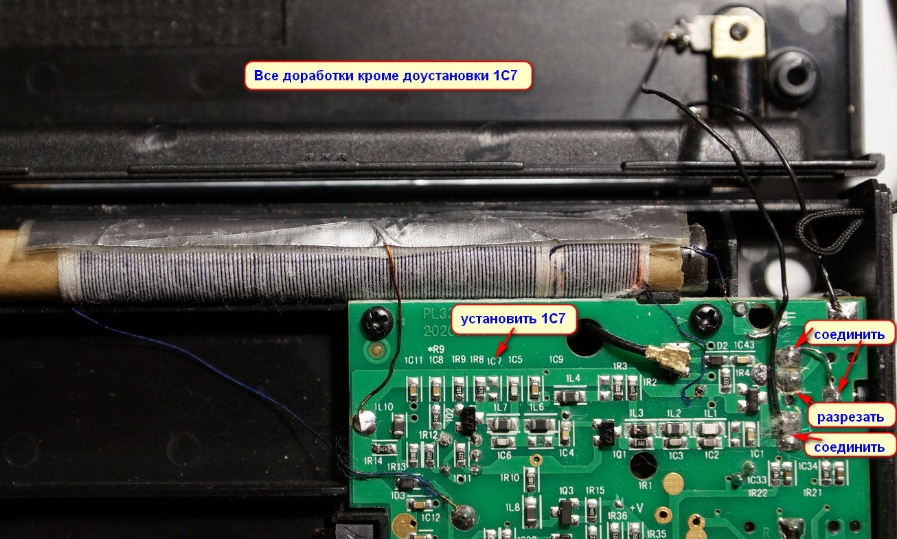

Эти доработки отображены на схеме:
Я уже упоминал о том, что радиотракт 330-го склонен к неустойчивости по причине паразитной связи ФА и ТА и при этом наличии в АЧХ частотной области благоприятной к возникновению возбуждения:
Так вот, после того, как с катушки связи пришлось подавать сигнал с ФА на вход радиотракта, эта проблема усугубилась. Одно лишь частичное экранирование ФА не может спасти в такой ситуации. Нужно убрать горб в АЧХ дабы исчезли условия достаточные для возникновения паразитной ПОС.
Контроль с выхода радиотракта осциллографом во время возбуда показал, что генерация возникает в районе 16 МГц, что подтверждает предположения.
330-й не из тех радиоприемников ради которых хочется тратить много времени. По этой причине я не стал моделировать схему для того, чтобы найти точное и действенное средство по удалению «горба».
Поверхностный взгляд на частотные цепи и прикидка их функции и области частот, в которой они действуют привели меня к тому, что отсутствующий конденсатор С7 (там еще много неустановленных на ПП компонентов) все же лучше запаять и номиналом он должен быть порядка нескольких сотен пик. Под рукой был кондер 390 пф и я его запаял. Горб резко уменьшился, а остальные частотные области не пострадали. Проверял я это и с генератора «по воздуху» и с эфира в сравнении с контрольным 880-м. Были опасения относительно ВЧ части КВ, но они не подтвердились. По крайней мере вещалки на 16-м диапазоне и дальнобойщики на 27135 принимались без заметных изменений. Кстати, глянул схему 880-го и там эта емкость установлена, но номинал ее неизвестен.
Эту емкость можно подобрать точнее, но я не стал это делать т. к. все и так хорошо получилось.
Внешне доработки выглядят таким образом:
Как видно, они несложные. Некоторые точки подключения ФА, ТА у меня для удобства изменены, но в электрическом смысле все соответствует схеме.

Мне подумалось, что все же лучше довести дело до победного конца и для этого нужно возиться с доработками не глубокой ночью, а в нормальное время. Вот я и решил заняться 330-м сразу после моего последнего сообщения когда глаза еще видят, рука не так дрожит, а голова еще соображает.
И это помогло! Не прошло и 20-ти минут, как все успешно разрешилось и стало работать как надо. Вот, что значит правильное отношение к делу и своему здоровью :) Однако, не всегда это возможно :(
Должен подчеркнуть, что под возбуждением я подразумевал не только такое, которое возникает от подключенной «веревки», но и такое, которое возникает при наличии «веревки» и приближении руки к плате на несколько сантиметров указывая на то, что радиотракт неустойчив. Я оставил этот максимализм и стал реагировать только на то возбуждение, которое возникает без помощи моей руки.
Далее, я допустил, что небольшой кончик из провода, который предназначен для подключения осциллографа и выводы навесного резистора, который я припаял вместо отпаянной ФА к выходу радиотракта достаточны для того, чтобы обеспечить емкостную паразитную связь с выхода на вход.
Я отпаял все это и генерация пропала, подтвердив мое предположение. Но это все без ФА и доработок. Однако вектор моих действий определился — борьба со всеми конструктивными мелочами способствующими возбуждению.
Я обратил внимание на то, что катушка ФА после доработки стала больше размером, чем исходная, «горячий конец» ее довольно длинный и располагается произвольно выполняя роль той самой антенны. Я пустил этот конец вдоль катушки для того, чтобы «замкнуть» его на катушку и паразитную емкость ФА и не дать тем самым свободно взаимодействовать со входом КВ-радиотракта.
Далее я укоротил длину выводов от дополнительного контакта и от ТА до минимума т. е. на 0,5 и 1,5 см соответственно. Также уменьшил площадку на ПП к которой был припаян провод от дополнительного контакта в несколько раз т. к. ее площадь была слишком велика и создавала заметную паразитную емкость.
Все это вместе позволило добиться успеха. Теперь все работает нормально. Я сходил на улицу и провел все испытания в том числе и с «веревкой» - все работает как часы.
Резюме: доработка простейшая, но реализация ее неопытным радиолюбителем может быть затруднительной. Так что для простоты и надежности лучше воспользоваться опытом Sunwind с отдельным гнездом под катушку связи ФА, а не пижонить как я.
Таким образом, финальная версия доработки отличается от варианта описанного в сообщении Tecsun PL-330 - Страница 19 тем, что отброшены цепи замыкания катушки связи, изменена емкость С7 на 10 пф и более тщательно проработан конструктив при сборке для того, чтобы избежать паразитной генерации.
Конечный вариант схемы этой простейшей доработки выглядит следующим образом:
