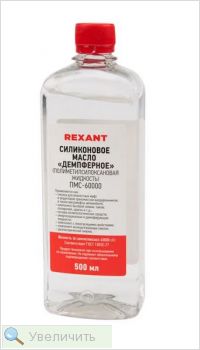

Amtor

Дата: 18 Апр 2022 17:39:39 · Поправил: Simon (18 Апр 2022 17:50:17) #
Amtor
Если разборный,почему бы и не разобрать...!??
Промывать ,это хорошо,но на валах нанесена вязкая жидкость ,типа ПМС-60000.
Для демпфирования угла вращения вала.
Ну или хотя бы силиконовую смазку нужно на вал намазать, хоть она и не такая вязкая.
Раньше, ПМС-200000 использовали в микролифтах вертушки Феникс-008.
И в некоторых переменных резисторах,было подобное.

Дата: 18 Апр 2022 20:00:54 #
В смысле накапать в зазор оси? И много?
- именно накапать,а смазка , кстати, на холоде застывает. Я уже сталкивался с этим. Со временем на нее ( смахзку)
налипают микрочастички пыли и превращаются в комок грязи.

Дата: 21 Апр 2022 17:17:05 · Поправил: Amtor (21 Апр 2022 18:36:51) #
ats52
Промойте для начала спиртом неразбирая и ничем не смазывайте
Ну что-ж, совет хорош. Накапал "посредством воздушного шара шприца" спиртика в зазор, покрутил-понажимал и вроде как заработало нормально. Не знаю, надолго ли, посмотрим. Спасибо, всем рекомендую при случае )). Демпфировка оси не ослабла, крутится по-прежнему достаточно туго.
