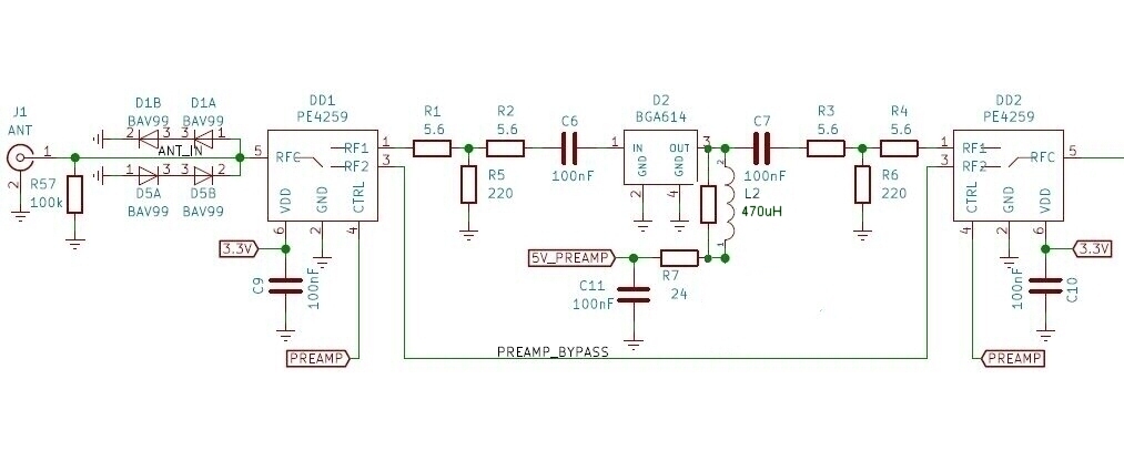

wazzoo
повышение мкГн в нагрузке УВЧ (добавило в районе 10 дБ усиление на ДВ)
Посмотрел схему приёмника, обозначен дроссель на выходе 10мкГн.
Но видно собирали по разному ,есть варианты и1 мкГн стоит
Для 100КГц, это явно мало...даже при 10мкГн, получаем реактивную нагрузку от дросселя =6 Ом...
Думаю поставить 2 дросселе по 20мкГн(последовательно) исключив резистор R7 и конденсатор C12 фильтра.

Simon
Я тут, к сожалению, не специалист. Коллеги думаю лучше прокомментируют. Я все сделал по "временной" (как обычно )) ) схеме, опираясь на список доработок от ats52 - что было под рукой, то впаял, поставил 1000 мкГн, провал в усилении ушел. Т.е. моя цель была скорее понять, что на что влияет. Как потом оказалось, лучше всего смотреть все этапы доработки внешним SDR, включаемым в промежуточные точки цепи через щуп от осциллографа (он не низкоомный), контролируя регресс в спектре и уровне

UT8UB - сейчас сделано так, поскольку любое решение вызовет гнев одной из половин пользователей и ликование другой половины :)
Т.к. приемником польщуются не только радиолюбители, то во многих местах сделана универсальность, а не специфичность.
По поводу 1 или 10мкГн - в первых приеиниках стояли 1мкГн, в последующих - 10мкГн или 22мкГн.

Simon, минимальный номинал 100мкГн ( при 1мкГн полоса снизу ограничена 500кГц). Резистивное общее сопротивление д.б. не очень большое иначе упадет ток УВЧ и его ДД. В оригинале ток около 60мА , можно скинуть до 40. У меня поставлен еще один дроссель сразу после ключа, между дросселями помимо керамики стоит большой электролит 1000...2200мкФ (точно не помню). С12 должен отсутствовать,R7 совместно с остатком индуктивности на ВЧ работает нагрузкой.
Но перед возней с УВЧ надо , как советовалsergsib, заменить FB2 на ОП на дроссель не меньше 100мкГн ( у меня на ф.кольце намотан).
Делай фото до и после при закороченном (50 Ом) входе при настройке на 80кГц ( там виднее все улучшения).

перед тем , что соорудить комбинации из дросселей, берите NWT и поставьте эту придуманную цепочку от выхода NWT к входу. На экране всплывёт итоговая АЧХ вашей придумки. Отчасти с интересными сюрпризами.

Тогда возможно пойти на компромисс, поставить дроссель 470мкГн зашунтировав его резистором..!??
Дабы убить двух зайцев...и поднять ДВ...
В общем то немного нужно низкие частоты подтянуть у Малахита.
В моём ролике(в выходные) был слишком малый уровень Польши(255КГц), что даже 880-й еле принимал.
Хотя в "нормальные" дни, принимает уверенно...не говоря уже за вечерние часы.

Simon, у меня в плане УВЧ поставить сразу после ИП, взвешиваю все за и против, куда его приткнуть.
Он не нужен с большими антеннами ( приходится ставить аттенюатор аж на 30дБ), но на ВЧ КВ его не плохо бы иметь ( как бы все-же он на месте).
Он нужен для УКВ , его удобно поставить на входе УКВ MSI, а должен он стоять на ОП, как можно ближе к антенному гнезду( для получения нормальной работы на УКВ). Вопрос , однако.
Он нужен для ИП , т.к. в нем теряется чувствительность при работе на Телескоп ( нормально и не мешает, но портит ДД при работе на ИП).
Нам сегодня у меня компромиссный вариант - исключены коммутаторы УВЧ, усилитель работает всегда . Нет пораженных частот от его коммутаторов (хватает бяк от коммутаторов фильтров, кот. частично давятся собственными шумами УВЧ).
