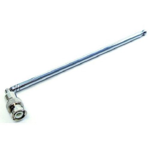

Добрый день,помогите новичку определится с антенной для "Uniden BCT15X",чтобы не дорогую,но и чтобы ловила все подряд,но и не длинную
Ware
Модератор
Offline6.5
с июн 2003
Сообщений: 9871
Дата: 03 Июл 2019 13:11:35 #
Она идёт в комплекте, вот такая:
https://images-na.ssl-images-amazon.com/images/I/319oFg%2BI5ZL.jpg
pirat27
с мая 2019
Поволжье
Сообщений: 8
Дата: 03 Июл 2019 13:19:13 #
Это все есть НО слабоватая она
