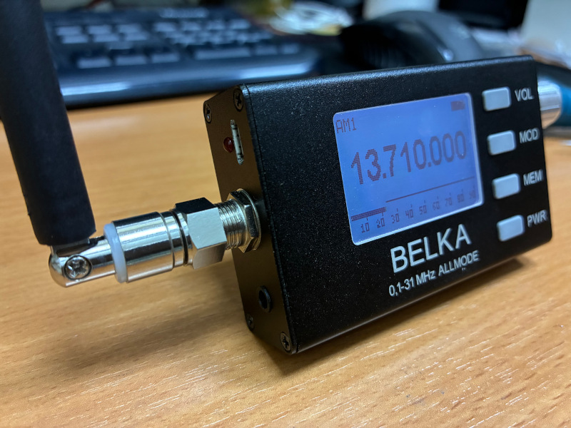

Решил проблему ненадежной фиксации телескопической антенны Белки.
У кого-то антенна сваливается на бок, у меня такого нет, зато напрягает люфт разъемного соединения BNC - само по себе данное разъемное соединение, видимо, не предназначено для цели фиксации антенны.
Итак, необходима замена гнезда BNC на более надежное гнездо F. Соответственно, антенна нужна также с интерфейсом F. И то и другое продается на озоне.
Разъемы: https://www.ozon.ru/product/gnezdo-f-na-korpus-3-sht-1782351578
Антенна: https://www.ozon.ru/product/sterzhnevaya-antenna-3-5-mm-adapter-fm-radio-zamena-teleskopicheskiy-vint-f-tipa-shtekernyy-razem-av-1679600591
Первым делом нужно разобрать приемник, затем отпаять разъем от платы и снять боковую крышку вместе с разъемом. Обратите внимание, что разъем у Белки - со сточенными гранями со стороны резьбы - это сделано для четкой фиксации разъема в крышке. Новый разъем потребуется доработать напильником с крупной насечкой - буквально 5 минут.
После замены разъема антенна фиксируется четко, не падает, а для ее поворота вокруг оси требуется некоторое усилие (либо можно слегка ослабить гайку штекера антенны, установить ее в нужное положение и закрутить снова).
Цена вопроса - порядка 350 рублей.

Правильное решение - замена разъёма BNC.
А я перешёл на разъём TNC, он показался мне надёжнее и основательнее по сравнению с телевизионным F.
Правда, пришлось самому изготовить (переделать из BNC) складывающийся телескоп с TNC. Не нашёл
готовый в продаже.

Я для удобства добавил на антенну ещё одно колено с шарнирным соединением с двух сторон длинной что-то около 3 см возле разъема, теперь антенну можно складывать вдоль корпуса не снимая. Правда такое колено у себя не нашел, пришлось купить целую небольшую телескопическую антенну (с этим коленом) для этого.
