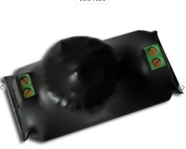

Трансформатор на симметрию проверяли?
Для 100 метровой рамки симметрия нужна и
желательно транс 1:4 с повышением в сторону
приемника с витками чуть более 100 в каждой обмотки.
На этих частотах аморфное железо напыленное на диэлектрик нужно.
Называется видеотрансформатор ВТ-1
Очень рекомендую. Диапазон частот 25 Гц-7 мГц, вход выход 1В
Из двух штук получаются отличные симметрирующие ШПТ.
Для вашей рамки первичные обмотки последовательно,
выходные последовательно, центральный вывод первичной к клемме
заземления вторичной. !:4 не будет, будет 1:1 но, симметрия будет отличная и переход
на коаксиальный вход будет правильным. В природе есть другие но, другие
я не проверял, а пару ВТ-1 держу под рукой для симметрирования в широкой полосе.
ВТ-1 на аморфном железе, две одинаковые обмотки по 110 витков сложенным проводом.
Малахит должен иметь 50 Омный вход.
В старых он есть, в новых целых два входа, желательно
не перепутать.

Дата: 18 Авг 2026 20:12:53 #
1428
Вариант интересный. Но пока непонятно, чем он будет лучше левкова. Вы же упоминаете симметрию не просто так, а в контексте подавления синфазных помех? Сам усилитель левкова имеет уже имеет высокий косс, высокую симметрию и хорошо подавляет синфазные помехи.
Трансформатор который участвовал в опыте у меня самодельный на материале т38, но с гальваноразвязкой. Классический изолирующий балун. Первичная обмотка отвязана от вторичной, никакого влияния приемника на антенну нет. Так как антенна в лесу никаких местных бытовых помех тоже нет.
Второй момент, дальний грозовой фронт приходит откуда нибудь за 1000 км уже ввиде обычной электромагнитной волны дальнего поля, мы можем наращивать ещё и ещё симметрию, но как нам это поможет против дальних искровых разрядов составляющих значительную часть атмосферного шума дв?

Дата: 19 Авг 2026 08:13:02 · Поправил: 1428 (19 Авг 2026 09:16:37) #
материале т38
Он работает от почти 0Гц до 7мГц и содержит
хотя бы 50 витков в каждой обмотки?
Отвязка от земли ничего не дает кроме потерь т.к.
требуется для этого второй транс на отдельном сердечнике.
Ваш транс на т38 не симметрирующии с вероятностью 90%.
Можете хоть сейчас проверить. Не бывает симм трансов
на одном сердечнике с гальваноразвязкой обмоток и одновременно
имеющих симметричный вход/коаксиальный выход.
Трансформатор такой или симметричный без гальваноразвязки обмоток,
или с гальваноразвязкой без симметрии, или трансформаторов два тогда
и симметрия, и коаксиальный выход, и развязка))
Только при симметричном входе.
Тем, что не шумит. Левков не обладает никакими
уникальными свойствами, свойства его только на бумаге.
У вас петля периметром 100 м нечего там усиливать, там ослаблять надо.
Ну или Малахит на ДВ имеет низкую чувствительность.
Что вероятно именно так. Полка шума на панораме, как я вижу
из ваших роликов, весьма низкая на ДВ.
В Малахите время отпускания АРУ не регулируется?
После щелчка время отпускания высокое, мешает приему.

Хайо
Принцип антенны log (который попадался), это шунтирование электрической части эми грунтом, при этом магнитная часть подавляется меньше, таким образом рамка на земле становится реагирующей на магнитную составляющую даже при больших размерах.
Как бы принудительный режим МА.
Помехи несущие электрическую составляющую сильно подавляются.
Далее разряды гроз это вертикальная поляризация от вертикальных молний, а рамка горизонтальная. Подавление, шума должно быть ещё больше.
На практике этого особого не увидел.
Что касается вертикала, он в стороне , рамка зашунтированна на земле , дн у рамки в потолок, думаю влияния особого не должно быть .
1428
Так как рамка зашунтированна землёй, сигнал с нее слабый, сопротивление тоже скачет в зависимости от влажности грунта и частоты.
Трансформатор намотан для 136 кГц по классике , чтобы было сопротивление в 10 раз больше со стороны 50 ом, это 9 витков с индуктивностью 700 мкГн. Со стороны рамки подбор витков показал наоборот необходимость сопротивления либо 1:1 , либо повышения 1:4, т.е сопротивление рамки плавает от 50 ом до 100 ом в зависимости от частоты.
Готов в принципе сделать из двух видео трансформаторов и испытать согласователь. Сравнить снова с вертикалом .
Схема получается 3 и 4 на рамку , 2 на оплётку коаксиала и 1 на центральную жилу коаксиала. Все верно?

Дата: 19 Авг 2026 12:15:34 · Поправил: 1428 (19 Авг 2026 13:02:20) #
С какого перепуга на 136 кГц 100м рамка вдруг заимела такое активное сопр?
Активное сопр у нее 1-5 Ом, а вот реактивное со знаком L действительно 150 Ом
если петля в воздухе и может быть 900 Ом с учетом грунта.
Его и компенсируют емкостью 20 нФ(!) в последовательном контуре
при резонансном согласовании. Ощущение, что вы ашиблись в сопротивлении
перепутав активное и реактивное).
Да, вы как то стыдливо уклонились от проверки
вашего самодельного трансформатора из Т38
на симметрию. Вдруг чудо и симметрия есть?
Ошибочный вывод о поляризации.
Вот и разницы не увидели.
Рамка 100 метров лежащая на земле
это вертикальная поляризация для частоты 136 кГц.
Что для приема правильно. Сигналов с горизонтальной
поляризацией на ДВ просто нет. Все такие сигналы
с горизонтальной поляризацией мгновенно поглощаются
землей рядом с источником и не переходят в земную волну.

1428
Речь конечно идёт про приблизительное реактивное сопротивление рамки, полученное подбором витков.
Что касается трансформатора, то это последний тип "развязывающий трансформатор" из статьи Гончаренко.
https://dl2kq.de/ant/3-127.htm
Классический разделительный трансформатор с высоким подавлением синфазных помех ограниченный паразитной ёмкостью. Какая у него симметрия по вашему?
Готов проверить его симметричность, скажите методику и какая симметричность считается допустимой.

1428
По прежнему жду от вас комментарий по верности схемы из 2х трансформаторов, картинка выше. А также по методике тестирования симметричности. Проверю и ваш вариант и хрень от ИИ.
1428
Offline3.6
с мая 2004
Сообщений: 6384
Дата: 20 Авг 2026 10:06:33 · Поправил: 1428 (20 Авг 2026 12:09:44) #
Menjo
Третий пост снизу
https://www.radioscanner.ru/forum/topic34670-10.html
Да, ваша схема соединения ВТ-1 верная.
Вторичные обмотки или как у вас последовательно
или параллельно в зависимости от решаемых задач.
Конечно после сборки провести тест на симметрировиние.

Теоретически, вариант с двумя трансформаторами, где средняя точка первичных обмоток, соединённая с вторичной и имеет реальное заземление в грунте - отличное решение. Практически, вдали от помех... тут проверять надо, конечно. И да, последовательное и параллельное соединение выходных обмоток даёт больше возможностей без лишних затрат.

Попробую, врятли перебор трансформаторов что-то изменит в лесных в условиях. Но почему бы и нет. Что касается зон с ближними помехами, там log был сплошное разочарование. Раскидал как-то в огороде , так эти длинные горизонтальные провода столько соседской грязи набрали, что маленький минивип вертикал установленный в тихом месте участка просто с разгромным счётом победил.

Отмакетировал согласующее на видеотрансформаторах. Подключил на лесной log. Никакой разницы по snr с самодельным кольцом на т38 по snr от дв до св. Трансформатор на вт-т начинает выигрывать у т38 только ниже 40 кГц, за счёт большей индуктивности обмоток.
Ну и лучше всех по snr отрабатывает по прежнему Левков.
Методику замера симметричности нашел, позже замерю для интереса. Но в принципе эти цифры мало что дадут, если в Практическом приеме по с/ш и так понятен победитель.
