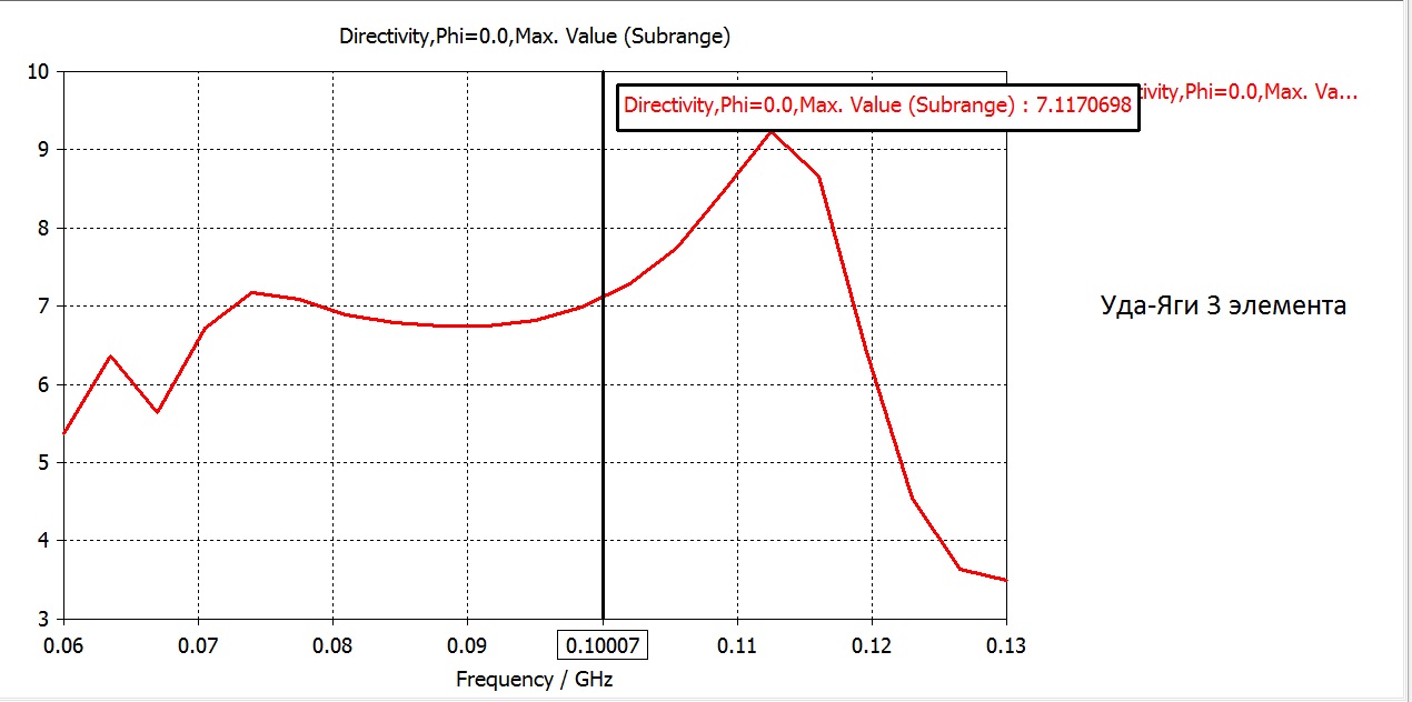

Волновые каналы могут разрабатываться более и менее широкополоснымию, обычно не более 20% от средней частоты. Усиление в рабочей полосе частот плавно нарастает и после максимума резко уменьшается. Логопериодические антенны ( по другому фрактальные) имеют более менее равномерное усиление в широкой полосе частот на которую они рассчитаны.
P.S. Вот ход усиления лого антенны, которую я рассчитывал от 300 до 500 МГц

Дата: 28 Дек 2025 14:43:12 #
Широкополосность понятие относительное. На самом деле максимум усиления на одной единственной частоте. И при отклонении он нее усиление падает. А уж кому как хочется определить эту полосу "Широкополосности". Можно по уровню 1 Децибелл, можно по уровню 20 дБ. Т.е. вопрос о зависимости усилении антенны ВК от частоты сам по себе бессмысленный. И ответ на него так же бессмысленный.

Белгород,с. Беленькое, 12 изба от края
Сообщений: 1280
Дата: 31 Дек 2025 12:51:23 · Поправил: uve (31 Дек 2025 12:52:27) #
Как то разрабатывал антенну для ФМ радио. Усиление в полосе частот такое см. скрин: Трёх элементный волновой канал.
