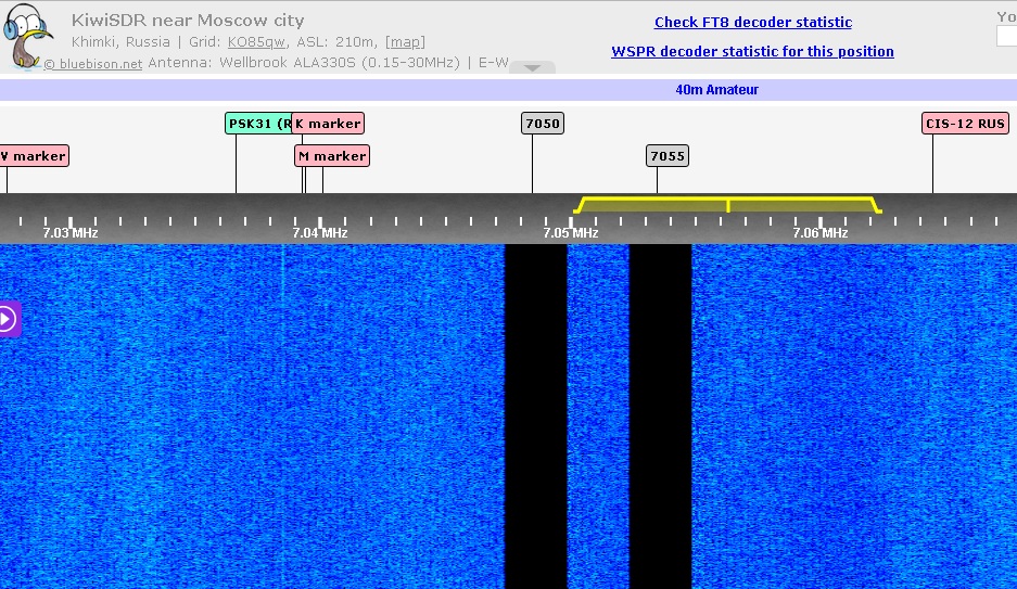

Радикальный подход, программно вырезаны скандально-помойные частоты на KIWI ресиверах в Москве
и Киеве. Так-же заблокированы и другие операции с этим участком спектра:
