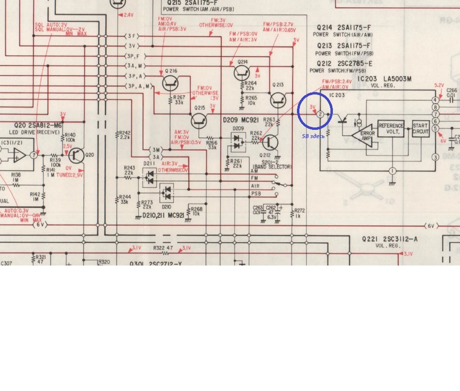

Добрый день, уважаемые коллеги.
Пришел с ебэя приемник Air-7, ФМ принимает. Но в режиме СВ/ДВ и Авиа нет приема, тон при перестройке не меняется. Такое ощущение, что вылетел транзистор входного контура или ещё чего серьезнее. Шипит и все, ничего не меняется.
Подскажите пожалуйста, куда смотреть в первую очередь?

sergejj2005, у Вас входа AM, AIR, PSB втупую запитываются коммутируются через механический переключатель диапазонов S201-1 и пин-диоды. Там смотрите.
sergejj2005
с ноя 2016
Краснодар
Сообщений: 71
Дата: 17 Июн 2021 13:37:37 · Поправил: sergejj2005 (17 Июн 2021 13:41:11) #
studentkra
Все верно, механический селектор. Но не пойму куда смотреть, диодная сборка стоит в стороне от проходящего питания на каскады ведь? Плюс спарка диодов на ФМ и АМ, а с ФМ как бы проблем нет.
Или имеет другое ввиду, покажите плиз на схеме, селектор выделил.
studentkra
с мая 2017
Красноармейск М.О.
Сообщений: 1321
Дата: 17 Июн 2021 13:41:50 · Поправил: studentkra (17 Июн 2021 13:50:05) #
Другую часть переключателя смотрите. Которая слева на схеме. Он сдвоенный.
5.4 вольта должно поочередно уходить в коммутацию предварительных усилителей AM, AIR и PSB. Открывая пин-диоды и подключая соответствующий вход.

Проверьте напряжение на эмитере Q217 5.4 вольта. И уходит ли оно с коммутатора на D13, D4 и D3.

На коллекторе Q218 в FM должно быть 0 вольт. Во всех остальных режимах 5 вольт. Так у Вас?
Q218 в режимах ФМ и АМ и на коллекторе и на эмиттере - 0В.
Q217 - коллектор 5,09, эмиттер - 5,07.
Напряжение питания - 5,09 приемника общее
На диодах Д3 и Д4 (щупы на Аноде и Катоде) падает 2,69 Вольта в режиме ФМ. В режиме АМ там - 0Вольт.
На Д13 - 0 Вольт во всех режимах
studentkra
с мая 2017
Красноармейск М.О.
Сообщений: 1321
Дата: 17 Июн 2021 16:47:44 · Поправил: studentkra (17 Июн 2021 18:45:20) #
А должно быть 5.
В режиме АМ, AIR, PSB база транзистора Q218 притянута на землю резистором R270 и транзистор(P-N-P) открыт. На эмитере 5.4 вольта. На коллекторе 5.2 вольта. Этим напряжением питается буферный транзистор Q5 и смеситель на транзисторах Q6, Q7.
В режиме FM на базу Q218 подаётся 5 вольт. Транзистор закрывается и питание с транзисторов.
Дальше сами )))

studentkra
Сами себе противоречите. Эмитеры этих транзисторов соединены напрямую.
Еще раз перепроверил, Вы конечно правы, исправлюсь:
- на 217 на эмиттере 0В, соответственно ничего на 218 транзистор не идет и не идет на каскады Q5-Q7.
- на 217 коллекторе и базе 5,09В - равно напряжению питания.
Соответственно проблема с каскадом на Q217, верно?)
Выпаял 217ый транзистор ,прозвонил тестером, исправный. Походу дело в емкостях
studentkra
с мая 2017
Красноармейск М.О.
Сообщений: 1321
Дата: 17 Июн 2021 22:42:52 · Поправил: studentkra (17 Июн 2021 22:46:14) #
Верно. Там четыре детали. И это просто фильтр питания.
Проверяйте. C265 может быть в коротком замыкании. Да и транзистор тестером не проверить полностью.

studentkra
С264 вытек, да и 265ый тоже скорее всего неисправный. Заменю оба. Надеюсь транзистор живой.
