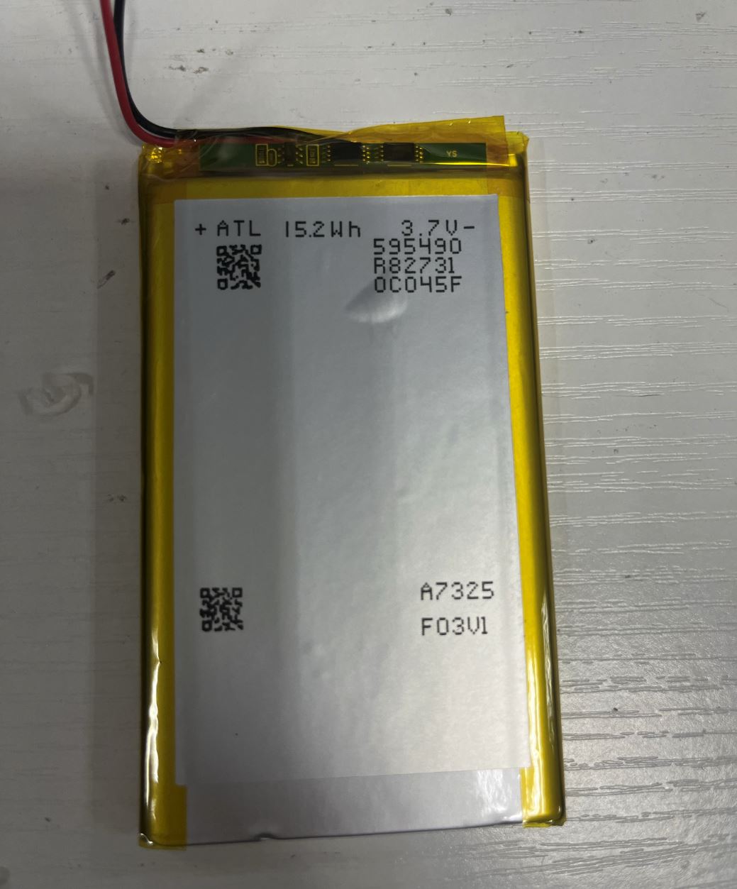

Привет.
Владельцам NanoVNA-F V2 - какой максимальной ёмкости акб можно установить?
Модель акб?
Пришло время замены.

Любой, сколько не жалко. Заряжаться только будет долго, если емкость будет значительно выше, чем у штатного аккумулятора, но и работать будет пропорционально дольше.
Мне нужна ссылка на конкретную модель.
Производитель ответил, что модель 595490
На Алиэкспресе Россия их нет с платой защиты.
Спрашиваю у владельцев NanoVNA-F V2, может кто уже менял...

proba999 На Алиэкспресе Россия их нет с платой защиты. А разве плату припаять - большая проблема?

С АКБ разобрался, на Ганзе дали ссылку на проверенного (неоднократно) продавца различного формата АКБ, там и подобрал себе замену.
