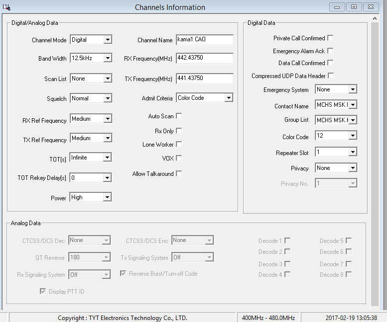

Что я опять не так делаю? Пытаюсь принять Каму-1 (МЧС по ЦАО г. Москвы), ДМР, частота известна и рабочая (на аналоге постоянно идет характерное рыпение цифры), колор-код и и другие данные тоже известны, вроде все выставил правильно, а ничего не работает. Может забыл где галочку поставить/что-то другое не так сделал? Те-же настройки только с другой частотой и группой приема стоят на Вятке, она прекрасно работает.
В Contact name поставьте None и проверьте ID 21 у вас прописано в контактах

Vox
Контакт передачи убрал, ID 21 стоит (он же 21-я группа приема с ID21, так?), ничего не поменялось, молчит.
A32
с мар 2016
Сообщений: 33
Дата: 19 Фев 2017 21:39:10 #
Да и наличие контакта передачи никак не влияет на прием.

А если в Admit Criteria не указывать Color Code станция будет с любым CC принимать?
Никто не поделится кодплагом MD-380 только для ТинАО?
GIBBON
Offline5.4
с авг 2006
Минск
Сообщений: 3124
Дата: 19 Фев 2017 22:45:58 #
Ну прям таки. Это вообще критерий для передачи.
