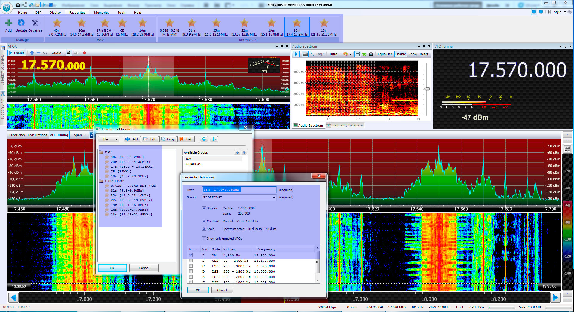

Вторая часть краткого faq.
Поговорим о деталях.
3) Идем в настройки (окно Options), ищем там Shortcuts и ставим все галочки.
Теперь можно вводить частоту с клавиатуры (просто набираете цифры), по кнопке M выбирать вид модуляции и перестраиваться стрелками и PUp и PDown
4) В консоли нет кнопок переключения диапазонов.
Потребовалось куда нибудь зайти (пускай даже на одну секундочку) - накручиваешь частоту, выбираешь модуляцию, фильтр, подстраиваешь АРУ.
Сто раз подумаешь - а стоит ли одним глазком посмотреть что делается в других местах? Вдруг появилось что то интересное.
Печально?
В меню программы ищем Favorites и жмем там на Add с иконкой в виде зеленого креста
Далее, если есть желание правим Title (заголовок) и в Group (обязательно!) создаем новую или выбираем существующую группу.
Жмем на ОК.
Все. У нас создалась этакая кнопка по нажатию на которую мы настроимся на частоту которая записана в пресете.
Но кроме этого в этот пресет записались так же все, все, все настройки и регулировки.
И модуляция и фильтр и ару и.... Короче все.
Кстати, в меню есть еще пункт Memories. Ячейки памяти.
Почти то же самое, но запоминается намного меньше параметров. Только частота, модуляция и фильтр.
5) Порой оказывается, что частота приема оказывается где то за пределами окна на основной панораме. Не видна.
чтобы найти потеряную частоту - в основном окне жмем на крайнюю справа н самую неприметную и бледную кнопку с именем Centre/
Как только мы на нее нажали - частота приема перемещается в середину окна.
6) На основании личного опыта хочется сделать одно примечание.
Мне не удалось совладать со множеством VFO. Постоянно они путались под руками. Постоянно выплывали на экран. причем по закону подлости - не те что надо.
А учитывая что частоты VFO не могут отличаться друг от друга более чем на полосу обзора (а это максимум 6 мгц)....
Короче поотключал я их все нафиг.
Для этого в настройках ищем пункт VFOs и задаем количество VFO = 1.
После этого я, возможно, лишился некоторых возможностей, но приобрел душевное спокойствие :).
Вот пожалуй что вторая часть и закончена.
Даже и не соображу нужно ли продолжение и о чем в нем упомянуть.
Настройки водопада с помощью многофункционального регулятора находящегося в программе справа (там еще градиент нарисован)?
Настройка амплитуды и положения осцилограммы?
Что скажете?
Какие будут предложения?
p.s. желательно новичку самому пройтись по настройкам и посмотрет - что там есть Возможно найдется что то актуального именно для Вас.

Раз пошла такая пляска, стоит упомянуть гениальное изобретение автора SDR-Console, это закладка Favorites в SDR-Console.
Очень всё грамотно продумано. В памяти консоли хранится нетолько частотный план, но и настройки панорамы, водопада, AGC и всех фильтров!
КАРТИНКА SDR CONSOLE + ELAD
В этом отношении родное Еладовское ПО нервно курит в сторонке.

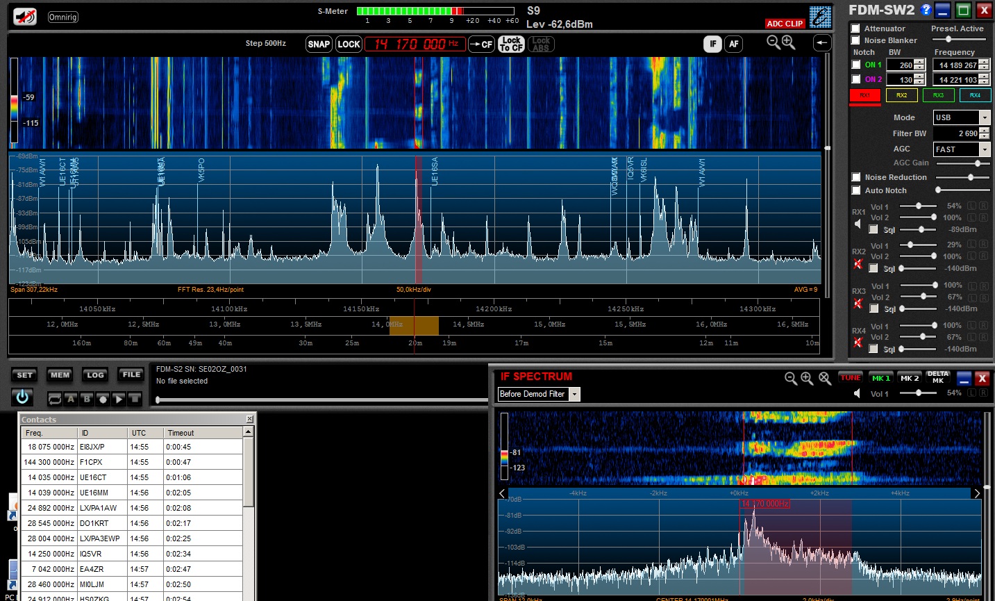

Не знаю, как у остальных, но плавность отображения панорамы в SDR-Console оставляет желать лучшего. Во-первых, есть отставание между видимой картинкой и слышимым звуком. Простой пример. Часто на панораме видно, как пробегает тональник. Так вот он сперва звучит в наушниках и только потом на экране пролетает частоту, на которую настроен приемник. Представьте, какой диссонанс происходит, когда звук идет чуть быстрее видимого спектра. На глазок, рассинхрон в пределах 150-300 мс.
Раз тема заявлена как SDR от Elad, подброшу еще немного скринов для примера. С недавних пор пользуюсь родным ПО и раскладываю окна в следующем порядке:
ЖМАК ПО КАРТИНКЕ
Вопросы по настройке кластера и выведения его на панораму будут? Спрашивайте :)
В верхней части видно весь диапазон, в данном случае хэмовский. Справа внизу окно IF window позволяет настраиваться более точно на станцию без изменения масштаба общей панорамы. Окно AF window так мной не было понято. Кто-нибудь объясните мне назначение этого окна?
Ой, а что это за толпа с 14255кГц до 14280кГц? Ах да, это хэмы работают в сплите, отлавливают редкую станцию с острова Сенди (отвечает на 14255кГц).
Кстати, остров размером с небольшой дом, что не мешает ему входит в официальный список островов Океании под номером IOTA-294.

А этот "плавучий дом" у Вас на панораме виден? Или только флажок с позывным, а сигнал где то там внизу под эфирным шумом?
Это случайно не телеграфный пичек с именем VK618L?
На момент снятия скрина, видно, что работает толпа на вызов, а значит VK6ISL работает на прием.
"пичек", это не разобравшиеся хэмы сразу вызывают на частоте приема островитянина. За что получают по голове от остальных и команду:"Up..Up 5 кГц"
Кстати, я слышал VK6ISL, где-то 6-8 баллов, но докричаться в такой толпе в полосе 30 кГц нереально! Между прочим, это они зажгли в приемнике "ADС Clip".
Круто! Похоже, действительно, стоящий остров (несмотря на размеры :)), коль столько мегаватт выливалось в эфир.

Как и предполагалось, ветка по SDR Elad потихоньку затихает. В таком случае сделаю небольшой инфо вброс.
Интересный документ нашел на официальном файлообменике.
Много вопросов по работе Elad FDM-S2 отпадают само собой: клик сюда
Совсем недавно имел разговор с одним из представителей Елада в Италии. Я задавал вопросы касаемо новых галочек в меню SET.
MUTE buttons ON the TX or CAT Keyed status и Freeze the Spectrum On Mute or CAT Keyed status
Интересные опции, в том случае, если приемник используется в паре с трансивером и завязан по САТ-шине. Увы, итальянцы для приемника пока не думают развивать эти опции. Теперь весь упор делается на трансивер FDM DUO.
В этом случае SDR-Console ушла далеко вперед.
В качестве развлечения, предлагаю послушайте запись известной радиостанции Radio Farda. Используя два виртуальных приемника RX1/RX2 настроенных на соседние частоты: 15680 и 15690кГц, получил весьма интересное звучание для КВ.
Передатчики находится довольно далеко друг от друга: Индия и Тайланд.
СЛУШАЕМ ЗДЕСЬ в стереонаушниках
