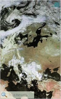

С завтрашнего дня стараниями антициклона на большей части ЕТР ждем начало "бабьего лета".
03.09.2014
03.09.2014 14.40мск NOAA-19 Москва
С картой
03.09.2014 15.18мск NOAA-18 Москва
С картой
03.09.2014 16.58мск NOAA-18 Москва
С картой
03.09.2014 18.09мск NOAA-15 Москва
С картой
