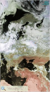

Циклон ,принёсший непогоду. NOAA-19 25 августа 13:37

Попалась тут сегодня на глаза старенькая мыльница Yaesu VX-2. Попробовал задействовать ее для приема NOAA-шек с балкона в городе. Антенна - на вытянутой руке трехэлементная направленная, заточенная на 145 МГц.
Фишка в том, что УКВ на VX-2 можно слушать как в режиме NFM, так и WFM. В первом случае полоса пропускания - 15 кГц, во втором - 150 кГц. APTже требует 30.
В общем, вот, что имеем:
Спутник NOAA-15 летел с юга на север. В начале пролета, выставив режим NFM, получаем "обрезанный" сигнал и такую же картинку. Белый цвет не влезает, что также хорошо видно на боковых полосках телеметрии.
Через пару минут переключил в WFM. Громкость стала чуть ниже, из-за чего изображение стало более темным. Вместе с тем, послышалось привычное нормальное "пиканье". Но поскольку полоса пропускания слишком широкая, то временами лезет все что нужно и не нужно. Так, неожиданно пробился заходящий во Внучку борт на четвертом развороте (яркая белая полоса на черном фоне), да и чувствительность резко упала. Требовалось довольно точно направлять антенну на спутник, иначе сигнал просто тонул в шумах.
А это то, что имеем на слух:
Режим NFM - http://www.radioscanner.ru/uploader/2014/nfm.wav
Режим WFM - http://www.radioscanner.ru/uploader/2014/wfm.wav
Борт на 4-ом прощается с диспетчером "Круга" - http://www.radioscanner.ru/uploader/2014/wfm2.wav
В идеале, конечно, нужен приемник с полосой 30-50 кГц. Но в любом случае, лучше уж больше, чем меньше. Сигнал, принятый в режиме WFM, без проблем декодирует даже капризный SatSignal, выдавая хорошую цветную картинку.
