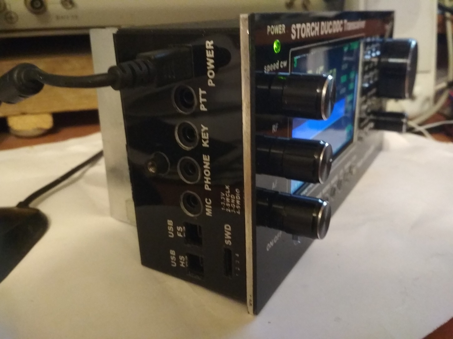

Пока договорились без телескопа и без аккумулятора. Запланированных входов с учетом коммутации будет достаточно, чтобы легко потом добавить ИП на второй вход под телескоп. Да и будет инжектор - можно будет просто на разъем подключать АА без доп. проводов и доп. питания - т.е. не превращая в паутину проводов устройство.
Питание надо будет так же отдельно продумывать, что там будет в корпус помещаться. В общем эти вещи скажем так не принципиальные - важнее получить ШП+запись - т.к. это сразу раскрывает Аист в совершенно новом свете. А аккумуляторы пока можно будет "прикрутить к корпусу синей изолентой" :)
Транслировать управление, звук и спектр на Андроид
Это уже совсем другой приемник получается, кмк... и да - я всегда за удобное механическое управление, тач в таком вопросе как приемник - не дело.

аккумулятор хотелось бы иметь возможность его быстрым способм заменить, как в шуруповерте
Да - с этим полностью согласен. Надо какой-то или отсек или присоединяемый к задней стороне модуль шириной с приемник предусматривать. Есть и еще вариант - как раньше помню в ноутах делали. Есть встроенная батарея, а есть блок расширения, стыкующийся либо в отсек либо снаружи. Это будет удобно в том плане, что можно перетыкать "на ходу" - т.е. есть какой-то встроенный на 2-3 часа работы + подключаемый внешний блок.
Делать мини-приёмник с телескопом нет смысла,
Хайо - тут точно не мини-приемник (хотя точных размеров я не знаю, но по фоткам можно прикинуть), тут вообще - целый трансивер :)
Вот Геннадий выкладывал:
http://www.radioscanner.ru/uploader/2018/storch-2_-_copy.jpg
http://www.radioscanner.ru/uploader/2018/storch-1_-_copy.jpg
