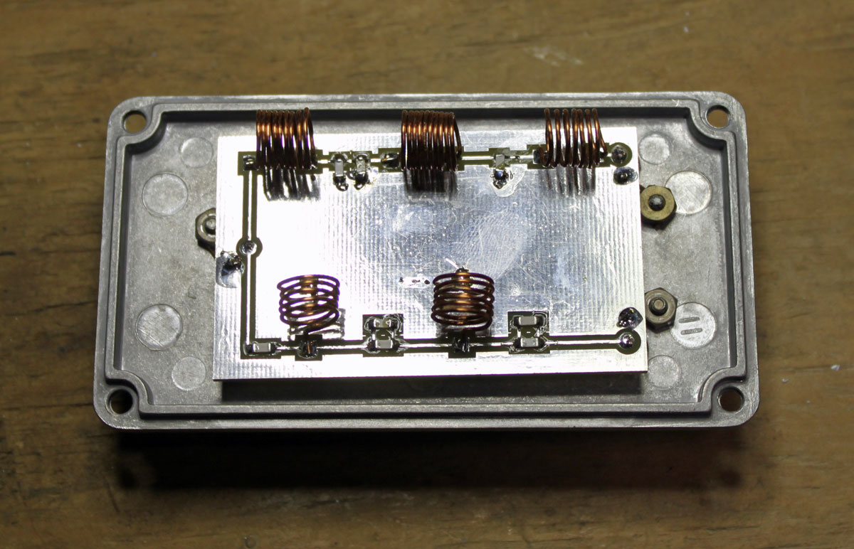

Подскажите пожалуйста, в каких единицах измеряется катушка? Не могу разглядеть на картинке. Для конденсаторов я понял - пикоФарады, а катушку не могу понять. При измерении в микроГенри по калькуляторам на сайтах и вот этим формулам http://admhome.narod.ru/tech/induktivnost/index.html получаются большие значения очень. Я полагаю там, наверно, наноГенри?
Для расчёта катушек L1 и L2 на ферритовых настроечных стержнях нужно использовать какие стержни и формулы (стержни же остаются потом в катушке, как я понял)?
Чем можно померить истинную ёмкость конденсаторов (пар конденсаторов) и индуктивность катушки? Мультиметр достаточен? А то, стыдно сказать, никогда не пользовался таким полезным и нужным прибором.
Можно ли мотать катушки проводом в изоляции. Например таким как в витой паре идёт или нужно использовать исключительно ПЭЛ? Какой диаметр лучше, покрупнее 1мм или помельче 0,5мм?
Какие лучше конденсаторы использовать? (к вопросу про хорошие запчасти. По вольтам я так понял не обязательно использовать больше чем в рации)?
Как понять "точки заземления на лепестках"? Это контакты что ли самих кондеров и катушек?
И главное, если я не буду делать изолированного основания для катушек, а просто залью всю коробку термоклеем или (чтобы было легче по весу) монтажной пеной, могут ли измениться характеристики прибора или не повлияет ни на что такое решение (по опыту, изделия залитые в монтажную пену становятся почти несокрушимыми и почти влагонепроницаемыми, но пена деградирует со временем в отличие от клея)
Zmej
с дек 2005
Сообщений: 10762
Дата: 17 Июл 2013 12:18:03 · Поправил: Zmej (17 Июл 2013 13:48:04) #
Новичок
Конденсаторы пикофарадных номиналов можно сложить впараллель из 2-3 номиналов СМД размером 1206, можно применить отечественные типа КТ, КД, оставив выводы минимально необходимой длины. Китайские т.н. "глина" - нерекомендуется.
Можно и подстроечные, только не китайские и не керамические наши, самое лучшее это миниатюрные кпе с воздушным зазором между пластинами, потом пластиковые наши.
Провод для катушек УКВ части нужен диаметром не меньше 0.5-0.6, то есть наш обмоточный провод в лаке или если есть посеребрянка. Катушки УКВ мотаются на оправке, обычно берется сверло или любой пруток подходящего диаметра, потом катушка с оправки снимается и остается бескаркасной.
Основанием для монтажа удобней всего фольгированный стеклотекстолит, он будет общим земляным контактом. Соединения между элементами по возможности нужно делать только между собой. Если это механически неудобно становится, тогда в фольге вырезается резаком изолированный от общей фольги островок скажем 5 на 5 мм и туда запаиваются выводы деталей. Посмотрите ранее приведенные ссылки - все будет ясно. Или вот: http://www.engineeringradio.us/blog/wp-content/uploads/2012/09/hf-vhf-diplexor-as-built.jpg
Заливать монтаж я бы не рекомендовал, при аккуратном и качественном изготовлении всё будет держаться и так.
В чем номиналы на схеме пусть подскажет автор. Для расчета индуктивностей хорошая программа Coil32.
Для измерений нужен LC-метр (сейчас полно недорогих готовых и в виде наборов) ну или же купите недешевый мультиметр который меряет всё, включая индуктивности.
В общем, действуйте, быть радиопользователем готового скучно и не престижно, такие мелочи нужно уметь делать своими руками.

Proffessor, подскажите пожалуйста, правильно ли записаны значения (разрешение картинки не позволяет быть мне в этом уверенным, и в чём измеряется индуктивность катушек я рассмотреть не могу.
Zmej
Конденсаторы которые Вы обозначили как "Глина" это дисковые оранжевые, как на картинках в этой ссылке http://df2ck.de/tech/triplexer/triplexer.html, и по хорошему следует использовать СМД 1206 потому что они хорошие? Или советские дисковые (они тоже "глина" но не китайские и потому хорошие я полагаю). Переменные настроечные я не хочу использовать
Для расчёта катушек L1 и L2 на ферритовых настроечных стержнях нужно использовать какие стержни и формулы (стержни же остаются потом в катушке, как я понял)? Подходят ли формулы расчёта индуктивности бескаркасных катушек по вот этой ссылке?http://admhome.narod.ru/tech/induktivnost/index.html
Диаметр катушки считается по диаметру каркаса для намотки или по диаметру самой катушки? Т.е если я намотаю на сверло 10мм катушку проводом 1мм то у меня будет 10мм катушка или 12мм?
Можно ли воспользоваться просто металлической пластиной в качестве земли или лучше использовать металлический корпус? (с фольгой на текстолите я связываться опасаюсь, наверняка не прочная штука и паяется со сложностями.
В целом я получил ответы на многие вопросы, извиняюсь за обилие вопросов, просто я привык сначала понять и просчитать, а уже потом делать, чтобы не накосячить и сразу хорошо изготовить. Сейчас мне нужно понять какие использовать конденсаторы (как подобрать ёмкость я понял - соединять параллельно конденсаторы разной ёмкости), как рассчитать катушки (в каких единицах, по каким формулам). Спаять думаю смогу, с корпусом проблем нет, хотелось бы пластиковый герметичный (отсюда вопросы по возможности использования большой стальной пластинки как в ссылке http://www.engineeringradio.us/blog/wp-content/uploads/2012/09/hf-vhf-diplexor-as-built.jpg.
Как только я уясню все нюансы, я составлю список инструментов и запчастей, куплю все и приступлю к сборке. Пока в нём паяльник и мультиметр хороший (с возможностью мерить индуктивность и ёмкость). А из деталей только 4 разъёма СМА и 5 метров посеребрянного провода диаметром не менее 0,6мм. Конденсаторы буду покупать исходя из необходимых ёмкостей
PenTod
Offline5.3
с сен 2003
г. Королёв
Сообщений: 2624
Дата: 17 Июл 2013 16:08:47 #
Диаметр катушки, это диаметр каркаса+диаметр провода. Только рассчетные значения, как правило, далеки от получаемых на практике значений. И как правило, после изготовления катушки, значение интуктивности увеличивается, относительно расчетного значения. Чтобы изготовить прибор, который вам нужен, вам очень желательно заиметь измеритель индуктивности и емкости (китайские по 30 баксов - меряет относительно точно), а также - измеритель АЧХ - иначе, все что вы сделаете, это все будет "на глаз" и работать будет также.
Zmej
с дек 2005
Сообщений: 10762
Дата: 17 Июл 2013 16:35:05 #
Новичок
Типа таких. Ну не люблю я их, много с ними проблем было. Наши как-то надежнее, настоящие КД. Если их нет, берите СМД (по несколько в параллель в ту ветвь схемы, где предполагается работа на передачу портативки ) или то, что предлагалось выше.
Каркасы пластиковые с ферритовыми сердечниками. Обычно на пробу мотается несколько раз обмотка от фонаря и меряется индуктивность. Можно конечно поискать калькулятор многослойной катушки чтобы попасть ближе. Хорошую программу разных расчетов катушек COIL32 я уже вам предлагал.
Но я бы предложил автору схему пересчитать под применение готовых дросселей хотя бы в ветвь 2МГц.
Пред опасения надуманные, фольга на текстолите медная, отлично лудится и паяется как и любой медный провод. Последняя фото это как раз луженый текстолит, а не железяка какая-то :-)
Корпус берите какой угодно, сама конструкция делается на куске стеклотекстолита, не ну по бедности и лени можно и на куске луженой жести от кофейной или консервной банки сделать или вообще навесным монтажем... Часть схемы которая от входного разъема до выходного 100МГц как можно коротким путем, остальные части перпендикулярно той. Макет можете набросать сами и покажете потом.

Уважаемый Proffessor предоставил замечательную схему устройства. Сегодня буду закупаться необходимым.
У меня есть вопрос, не из области теории, а конкретно по практике - на качество приёма сигнала в магнитной ферритовой антенне очень сильно влияет расположение антенны. Для неё "нормальное" положение - горизонтально и перпендикулярно "волноводу" и самой железной дороге (не раз подтверждалось практически, при разворотах антенны уровень С-метра подпрыгивал на 3-4 деления). Так вот, вопрос: Как сильно на качество приёма влияет расположение штыревой антенны (резинки рации). Для экспериментов сейчас нет ни рации ни сканера с С-метром. Вопрос задан не случайно, мне нужно продумать компоновочную схему для эффективного приёма сигнала и одновременно удобства антенны.
Так же вопрос по кондерам - сколько вольт брать? У меня портативка 5 ватная будет использоваться + запас. Но уровень силы и напряжения я в аппаратах не знаю. Ваще собираюсь взять дисковые хорошие какие нибудь. С ними удобнее всего работать.
Требуется ли заземлять "резьбовую" часть разъёмов на общую землю в схеме?
На что влияют вообще элементы С5 и L5? Нужно ли их делать? http://www.radioscanner.ru/uploader/2013/triplexer.jpg

Дата: 16 Авг 2022 21:18:40 #
Ветка древняя, не нашел более, где спросить ))
Сплиттер RX HF 1-50 MHz, в виде набора, заказал с али. Просто хотелось попробовать, как работает.
По количеству витков, ничего не сказано. Как то намотал... Корпус в наборе был пластиковый, взял другой.
Получилась такая АЧХ от 100кГц до 1МГц
И от 100кГц до 200МГц (не обращайте внимание на уровень выше 0 дБ)
Позже понял, что нужно было глушить свободный разъем, заглушкой 50ом, я так не сделал. Затухание будет чуть больше.
Схема гуляет по всем ресурсам.
В процессе намотки возник вопрос. Где китайцы прячут эмалированный провод разных цветов? Может кто то знает секрет?
Это просто удобно, при намотке балунов и трансформаторов.
Цветной провод в diy разделах, стальной омедненный или алюминиевый, сразу не поймешь. Многие пишут медь, но сами того не знают.
