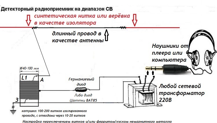

Дата: 29 Мар 2016 06:53:33 · Поправил: Omon Ra (29 Мар 2016 07:07:21) #
К сожалению, шанс повторить "чудо" в городских условиях сейчас для ребенка равен нулю - сколько там антенны для детекторного приемника повесить надо? Как писал выше ur4qij, "55 метров длинный провод"? В городе это 100% unreal, разве что с выездным мероприятием "на поле" совместить как-то. Я кстати не уверен даже, остался ли в продаже такой раритет как "высокоомные наушники" :)
DVE, не драматизируйте. Метров 20 провода, подвешенного в виде наклонного луча между окном и деревом, столбом или любым другим объектом - уже достаточно для работы детекторного приёмника. Ещё лучше этот провод подвесить по-выше - между крышей дома и тем же деревом и предусмотреть снижение в форточку. ВЧ диод Шоттки ВАТ85 можно купить в любом магазине радиодеталей. Высокоомные наушники давно никому не нужны со своим жестяным качеством звука и травмирующим воздействием на ушные хрящи. С большей эффективностью можно использовать обычные качественные наушники, включённые через любой сетевой трансформатор на понижение. Вывод: было бы желание.
http://www.radioscanner.ru/uploader/2016/det_pr.jpg

Сообщений: 5098
Дата: 29 Мар 2016 11:44:57 #
Да, наверно на школьном дворе возможно устроить. На практике ни разу не видел.

bugsky,
Цитаты из статьи автора: "Положение отвода катушки (в пределах 1/4 ...1/20 от общего числа витков) подбирают вплоть до получения максимальной громкости и качества звучания. Можно использовать и катушку связи, соблюдая направление её намотки (при перемене выводов катушки связи изменяется и полярность зарядки конденсатора С4). Его ёмкость на схеме указана для высокоомных телефонов. Для низкоомных её надо увеличить до 22...50 мкФ.
Приёмник работал несколько громче обычного детекторного, зато селективность его оказалась намного выше. Например, радиостанции на частотах 846 и 873 кГц прослушивались раздельно, чего нельзя было добиться с обычным детекторным приёмником, поскольку сигналы второй станции были намного сильнее."
Очевидно, что это катушка СВ диапазона. Сколько витков и на каком каркасе - зависит от имеющихся у Вас материалов и наличия феррита. В любом случае первые 1/4 витков полезно мотать с отводами каждые 5, для подбора ОС. Но, правильно подметили выше - такой ДП работает и на КВ. Тут у вас ещё больше свободы выбора.
