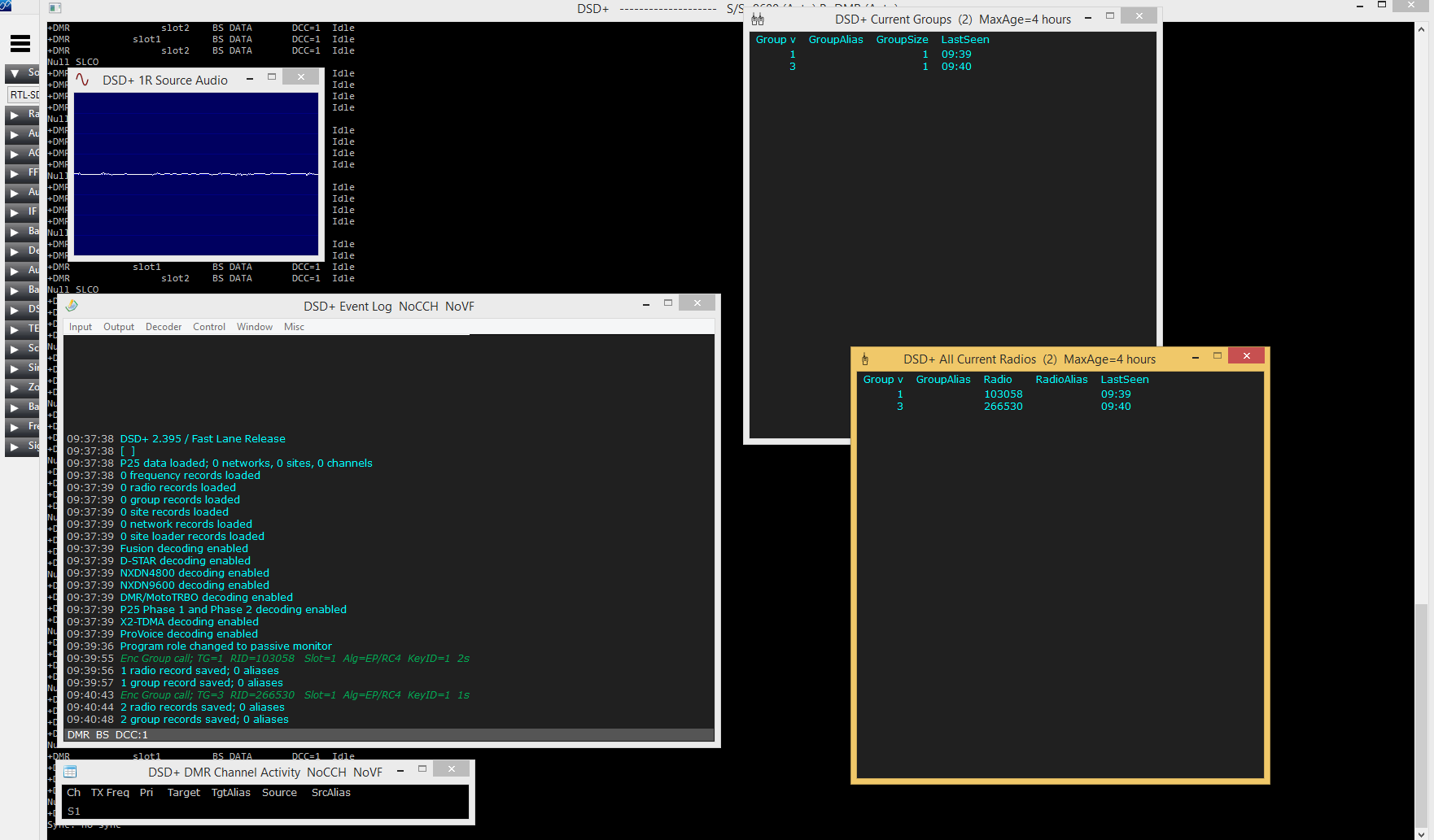

Привет.
Я использую платную версию DSD+ Fast Lane на ежедневной основе.
Я нашел модифицированную версию здесь: DSD+2.395
После запуска DSDPlus.exe все работает: https://i.postimg.cc/wqR8FQgT/start.png
Я случайно закрыл окно "DSD All Current Radios". Теперь ни в коем случае не могу его восстановить. Никакой .bat в папке с DSD+ не вызывает его снова, в МЕНЮ я не вижу возможности активировать это окно. Можно ли что-нибудь с этим сделать, не включая новую загрузку и начало работы заново?
Spirex
