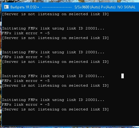

Просит скачать вот этот файл "ftp://ftp.fftw.org/pub/fftw/fftw-3.3.5-dll32.zip"
но не чего не скачало.
Видать очередной раз надули и сняли деньги! Или, что-то я неправильно делаю?

Файл скачал вот этот "libfftw3f-3.dll".
Но все равно не чего не запускается...
Помогите, пожалуйста!

Теперь выбивает это "invalid command line parameter: '-dr0'"!

Дата: 07 Май 2021 22:57:09 #
aper
Зачем вы вообще этим занялись, если компьютер первый раз видите?
Уберите этот параметр из ярлыка!

Одни ошибки выбивает!
Ну пусть дядя радуется за то шо ему деньги зашли мои... Хороший зароботок!
Было бы нормально, если бы помогли разобраться, пожалуйста, а в ответ "первый раз вижу компьютер"...

Я не знаю, что дальше делать...
http://www.radioscanner.ru/uploader/2021/007-12-21.jpg

Честно, разобрался...
Ура! Работает... Голос есть, но тихо. Ищу как делать громче...
Поставил команду "-rp" вначале командной строки.
Четенько! :)
