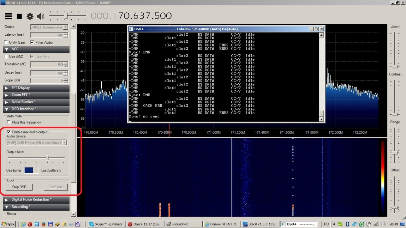

Не запускается DSD+. В чем может быть проблема? При запуске в окне пишет
"Mono audio decoding initiated; press ESC to exit...". И ничего не происходит.Что не так выставлено?
1. Настройтесь как можно точнее на частоту.
2. Проверьте настройки Audio input/output device и подключение вашего Virtual Cable
3. Выберете необходимый Audio device в списке окошка DSD+ плагина
4. Не забудьте там же установить галочку в окошке Enable aux audio output
ivanovgoga
с янв 2014
Грузия
Сообщений: 3616
Дата: 04 Окт 2014 15:35:05 #
Спасибо. Но причина была в аудио драйвере самого компа. Обновил и все заработало.
