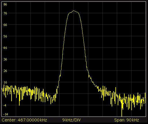

если делать, то я бы всё сделал внутри одой коробки фильтров.
Просто разобрать первую коробку после смесителя. Могу даже предполагать, что там внутри печатка никак не отличается от той во второй коробке и там можно просто установить ещё 1 контур на 465кГц и поменять их связь (с АЧХ-метром только), получается 4хконтурный ФСС. С учётом удачной схемы демодулятора получаем селективность даже лучше, чем у самого хорошего ОКЕАНа 1985г на КТ368 с высокой добротности в ФСС. Вот что можно вполне получать, добавив 1 контур в первую коробку.
так как проводка на печатной плате ОКЕАНа была не оптимальной, справа скат не столь глубоко уходит, замер был с быстрой рукой сделан.
Ну и антенный вопрос много значит....

Унификацией там не пахнет.Там просто есть расстояние между верхним чм и средним ам по конструктиву контурами.
Монтаж там другой по качеству,аляпистый,сухая безканифольная.В контурах с переменной связью некороткие соединительные провода очень близко параллельно находятся около двигаемого контура.

В очередной раз решил слегка переделать смеситель (преобразователь) приемника. Последний раз я установил отдельный гетеродин на лампе 6Ж2П. На ДВ, СВ и КВ1 работал хорошо, но на КВ2 и КВ3 мне как то не очень нравилась работа приемника, особенно на частотах от 13 МГц до 16 МГц. Проверял, в чем может быть дело, все время казалось что не хватает амплитуды гетеродина, поэтому сигнал немного слабоват. Например на приемнике СВД для диапазона 19-16 метров специально применялась отдельная лампа УВЧ, только на этот диапазон. Но решил, что это не тот путь. И пришла в голову мысль применить отдельный гетеродин на транзисторе для диапазонов КВ2 и КВ3. Есть у меня три блочка гетеродинов от р/ст. Пальма, Г1-5, и два Г1-6.
Исходя из схемы гетеродина катушки применяются простые, без отводов, что позволило легко подобрать нужные индуктивности и емкости для каждого диапазона. После экспериментов с возможностью куда лучше подать сигнал с гетеродина, удалось установить, что лучшим способом была подача на управляющую сетку, куда подается и входной сигнал с УВЧ, через небольшую емкость в 2пф.
Для устранения помех от работы гетеродина на ДВ и СВ диапазонах, питание на гетеродин подается только при переключении на диапазоны КВ2 и КВ3. Работа на этих диапазонах разительно отличается в лучшую сторону от предыдущей работы на них. Сигнал приема р/станций стал более сильным, т,е, чувствительность возросла значительно. Поскольку аппаратуры для измерения чувствительности нет, проверка делалась методом сравнения моего самодельного приемника и приемника Grundig Satellit S-750.

амплитуда генератора Пирса на эмиттере на особо большая для лампового смесителя. Тем более, для работы на высоких КВ, где это вызывает лишний шум из-за низкой эффективности смесительного процесса.
Теоретически возможно и так, но практически, если так назвать "белый шум" по диапазону зависит от его интенсивности в атмосфере. Это я имею ввиду шум в приемнике, и он ничем не отличается от шума в радиоле Беларусь-59, в Грюндиге и другом самодельном приемнике. Мне нравится как работает приемник сейчас на высших КВ диапазонах. Иногда шума вообще нет, особенно когда солнечная безоблачная погода, и возникает ощущение что с приемником что то случилось, но станции возникают из тишины. Иногда шумит несколько интенсивно, возможно влияют какие то помехи "домовые".
Здесь еще имеет место правильный подбор соотношения входного и гетеродинного сигнала на управляющей сетке. Я ставил емкость большего значения, начал с 220пф, но начиналось возбуждение в некоторых местах диапазонов. Методом подбора емкости получилось 2пф, может быть можно и еще уменьшить, но я уже этим не стал заниматься, меня вполне устроила эта емкость.

Scover
малая емкость тут важно, иначе получаете взаимодеёствия контура гетеродина и сигнального контура вплоть до тех самовозбуждений.
Если по слуху есть впечатление, что приёмник скребёт всё от атмосферного шума, то всё в порядке.
То что станции выходят из тихого шума - это подбор усиления тракта и для радиовещательного приёмника это не самый плохой выбор , якобы даше "интелектуальный" шумоподав. Я обычно постараюь для вещательных приёмников оставить с АРУ выходную динамику около 14 дБ.
