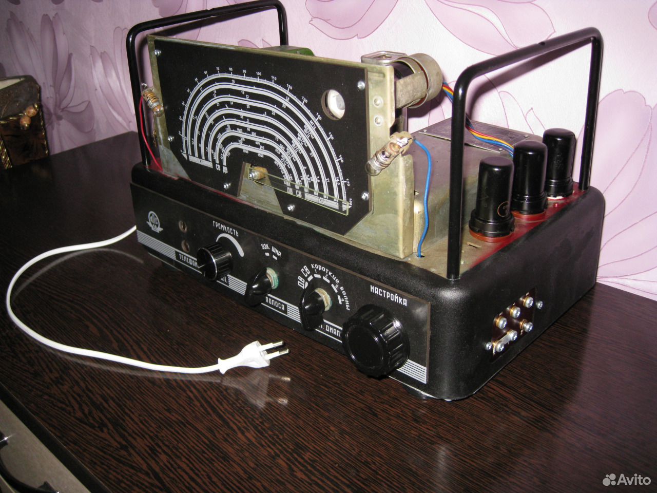

To Non
Про DX-ы:
Лето 2018 год, около 5 часов утра, на даче Подмосковье лесная зона 25 км от а/п Домодедово. Помех мизер, слушаю "старую гвардию" в АМ частота 3100 кГц - приёмник ТПС-54с с растянутым (доработанным) диапазоном 2940 кГц до 3315 кГц положение переключателя ДВ. Липецк и Тамбов ведут связь с Мариуполем. Мариуполь слышу но слабо 4-5 баллов информация не полная..."работаю на одном полтиннике" выхватил сообщение с Мариуполя. Снимаю шляпу,- подумал я , с такой то мощностью хоть что-то разбираю. Станция меня заинтересовала и я перешёл на УС-9. Сила сигнала осталась прежней, но информацию читал всю не напрягаясь, отметив очень хорошее качество - Мариуполь упомянул о модуляции на пентодную сетку ГУ-50, т.е. мощность сигнала в лучшем случае чуть больше 20 ватт. При приёме на старый Муромец уже Липецк и Тамбов принимал с федингами.
Аппаратура этого эксперимента.
https://71.img.avito.st/image/1/An87vLaxrpYNCyybM6wjT64frpKHHaSU
http://www.cqham.ru/forum/attachment.php?attachmentid=322218&d=1513786207
Поэтому конечно широко вещательные приёмники для других задач, но не для DX.
