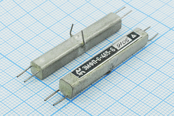

ЭМФ или ПКФ в ламповых схемах применить - опасно. Надо хорошо продумать защиту от больших импульсов на входе, так как при грозной погоде в ламповых трактах могут возникать импульсы в 10ки Вольт.

ЭМФ кстати отличная идея вместо кучи контуров. Кроме того, что он со старта обладает параметрами, которые будет сложно достичь в ФСС с контурами, так еще ЭМФы можно просто переключать для изменения полосы пропускания. Может они и боятся импульсов в тракте, но многие работали на ламповых uw3di или заводские приемники переделывали и проблем с этим не имели.

ЭМФ полосой 15 кГц сложно найти, где то 7...9 кГц обычно массовые изделия ограничены, есть ещё на 12...13 кГц бытовые ЭМФ и редкостные на 30...50 кГц на очень кривых частотах.
Поэтому планы такого рода лучше строить на ПКФ, среди CFW / CFU на 450/455кГц выбор огромный полосой 6...18 кГц на любой вкус.
Но надо отметить , что эти решения вносят в тракт существенное затухание и одна лампа в УПЧ точно будет мало.

в транзисотрных эти импульсы ещё в УВЧ и смесителе ограничиваются по причине малого запаса по питанию. Далее, транзисторные схемы работают импедансом не более несколько кОм и большие напряжения там не нужны.
ПКФ без вреда переварит импульсы до несколько Вольт, по линейности несколько 100 мВ.
ЭМФ могут деградировать с каждым мощным импульсом. Вроде примник работает, но с годами ЭМФ станет странным по АЧХ и затуханию. Многие ЭМФ не любят большие сигналы вообще, ещё при 100мВ у них уже возникает интермодуляция, а при мощных импулсах, что лампы в состоянии отдавать, могут необратимое повреждение получать в преобразователе.
Пэтому надо в ламповых схемах с ЭМФ и ПКФ предусмотреть защиту, которая не срабатывает от штатных сигналов. Лучше это сделать на диодах с некоторым обратным смещением на несколько 100 мВ.

Для DX особо широкая полоса не нужна, ЭМФ с полосой 6 кгц вполне может подойти и он не дефицитный. Если хочется широкой полосы и избирательности, то нужно искать контура от монументального сарая 50-х годов типа Мир или Минск. Там будут правильные катушки намоткой "универсаль" с конденсаторами до 200 пикофарад. Или пойти более простым путём и найти останки от Р-311 в котором тоже отличные ФПЧ на 465 кГц. В любом случае это будет лучше чем УПЧ от приемников 1-го класса на печатных платах, где второй каскад больше для ровной работы АРУ и комфорта слушателя при большом числе станций в эфире.

Доработка ПЧ малой кровью.
Предложение Хайо очень дельное:
1) Ввести после смесителя ещё один пентод (как вариант 6Ж1П или 6Ж38П без АРУ, АРУ будет работать штатно в других каскадах), благо имеется два стакана ПЧ фильтров,
2) В первый стакан после смесителя вместо штатного контура ПЧ поставить ЭМФ согласовав его с последующим пентодом,
http://www.quartz1.com/price/image600.php?img=PIC/443N06787117.jpg
По скромным прикидам получиться неплохой DX-приёмник.
Когда-то 20 лет назад ставил такие фильтры (ЭМФ "Надежда") в р/ст-цию Р-123, результат был превосходный-скаты не позволяли прослушивать соседний канал на СВ диапазоне.

Дата: 18 Дек 2020 08:38:27 #
ki-13
эти фильтры только на 6 или 13 кГц купить, они с полосой 9 кГц исчезли с прилавок, хотя аппаратуру на них не выпускалась. В версии -6 у них ровная вершина 6кГц и -6дБ при примерно 7,5 кГц. Это на DX хорошо, на радио слушать нет. А полоса 13кГц широковато, если нет возможности переключения на более узкий.
Я не ставил бы вторую лампу в УПЧ, так как это требует существенного изменения в общей проводке в шасси во избежание самовозбуждения. Лучше в коробку разместить ПКФ, транзисорный УПЧ, и его питание из 6,3 Вольт. Там 2...3 мА достаточно.
Хайо
с дек 2015
Оренбург
Сообщений: 21623
Дата: 18 Дек 2020 08:44:25 #
ki-13
из ветки про новый ОКЕАН-214:
Дата: 24 Ноя 2020 09:00:26 #
Цитата
давно обсудается применение ЭМФ в проектах. Для бытовых приемнков в 1980ие стали выпускать ЭМФ "надежда" в мини-корпусе на 465 кГц полосой 6/9/13 кГц. Вроде это супер продумано на первый взгляд. У меня есть ЭМФ на 6 и на 13 кГц, на 9 кГц все исчезли с прилавок, да и примников то нет с ними. Куда делись - непонятно.
АЧХ у них безупречная, можно немного покрутить с конденсаторами до идеала. С этим полный порядок, да и по честоте плюс минус 300 Гц тоже сойдёт.
Полная неразбериха с ними найдётся и в даташите и в публикациях схем приёмных трактов.
Фильтр очень правильно сделан не реверсивным, т.е. на входе у него 1 кОм, на выходе 10 кОм. Та пишут. Но это только половина правды и требовало бы уточнения.
Дело в том, что на входе источник сигнала должен быть источник тока (!) , к примеру, коллектор транзистора. А фильтр сам имеет импеданс 1 кОм на частотах 420...500 кГц и только в полосе пропускания примерно 500 Ом с перепадами. То есть, на входе не должен быть никакой резистор согласования и источник должен быть высокоимпедансным.
По затуханию всё интересно. На выходе требуется нагрузка 10 кОм и по напряжению практически нет затухания. Но если делать трансформаторное согласование к 1 кОм ,получаем 10дБ затухание по напряжению. Тут уже дело за нами, какой усилитель там поставить и как его согласовать.
Но самое обидное, это интермодуляция в фильтре. Если подавать сигнальную смесь не более 60 мВ (!!!) по размаху, то все искажения останутся ниже -70дБ. При 120 мВ это уже -50 дБ.
Таким образом, эти ЭМФ не годны в сочетании с К174ХА2. Их можно применить только в схемах, где всё работает по-старинке с транзисторами в схеме ОЭ.
И источник сигнала к ЭМФ должен штатно отдавать не более 60 мкА (размах) к фильтру. Это всё поставит эти фильтры вне прогрессивных схемотехнических решении.
Можно кстати поставить фильтр в заводскую схему ОКЕАНа в принципе, по ходу доработаок. Это наврно кое как соответствует классу.
Поэтому применение ПКФ куда перспективнее ,там и 1 Вольт ничего страшного не вызывает.

Дата: 18 Дек 2020 10:47:41 · Поправил: ki-13 (18 Дек 2020 10:51:00) #
Для Хайо
Если ставить пьезокерамику, тогда да один транзистор с буковкой Е, входные R соблюдены, плюс малый ток потребления от 6.3 в при нужном усилении.
Я же в описанном "ламповом" случае в Р-123 использовал схемное решение КВ авиа р/ст Р-842м "Проспект". У неё в приёмном тракте применён смеситель 6Ж2Б-Е, в аноде R=22 кОм и далее через С на ЭМФ на частоту 400 кГц с шириной 6 кГц , один в один с его гражданской версией ЭМФ "Надежда". Я поэтому и предложил не отвлекаясь от ламп (как член клуба истинных ламповых патриотов) - 6Ж1П в первом УПЧ и ЭМФ "Надежда"

ki-13
я выше только привёл факты от замеров, чтобы не строили ламповый хайфай на воздушных замках. Более габаритные ЭМФ выдерживают в 10 раз больше сигналы.
Защиту ЭМФ обязательна с таким мини-ЭМФ. У "Надежды" на 6 кГц АЧХ примерно как у идеального экземпляра CFW455-H по качеству, но дальнее затухание лучше, скаты симметричны, неравномерность на ровной вершине 1дБ легко настроить. Согласование проблематична со сторны входа ЭМФ. Нужен отдельный контур с трансформацией 1:5..1:7 по виткам от анода к ЭМФ, так как ЭМФ сам имеет импеданс 1 кОм.
ПКФ легко можно согласовать к лампам через автотрансорматор-контур. Можно образно в стандартном контуре на 220пФ разделить конденсатор на 270пФ и 1500пФ и к большому конденсатор прицепить ПКФ.
Заменить ламповый детектор на диодный (на отдельной плате) тоже тут хороший вариант, так как баланс по нагреву не нарушается и товарный вид тоже не страдает, да и ламповые патриоты не обижены). Тогда надо делать маленькую плату , на которой будут 2 контура 465 от анода нового УПЧ и диодный детектор с выходами АРУ и НЧ. Экранировка обязтельна из-за большого усиления по напряжению. Для красоты доставать такой же корпус как другие фильтры и туда разместить эту плату.
