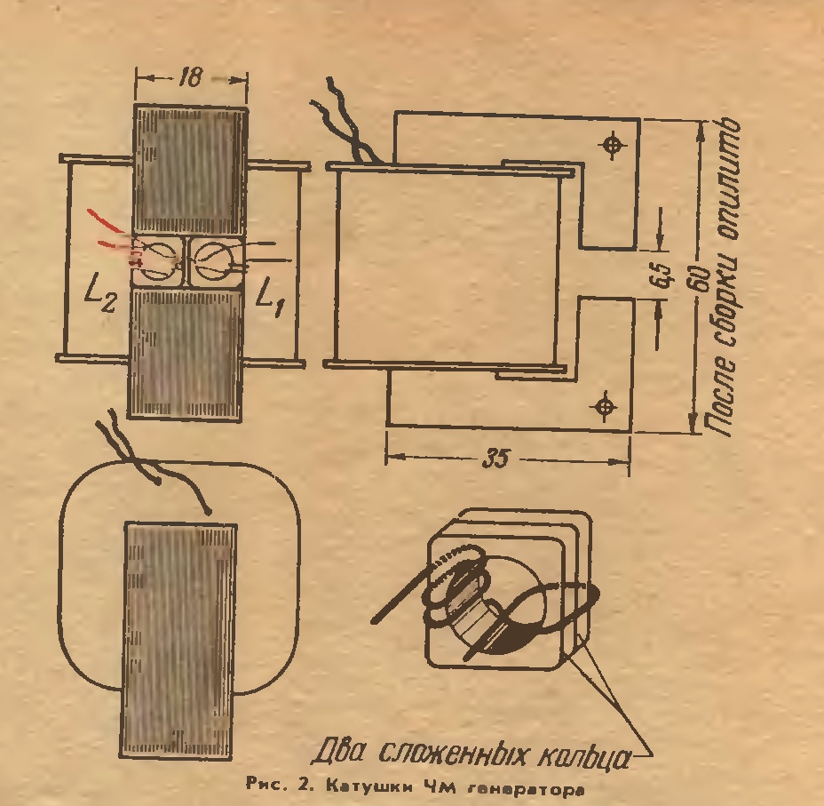

Дата: 18 Окт 2019 13:49:01 #
катушка внутри дросселя подмагничивания имеет добротность около 3.
отсюда по подробнее....
я видел схему уже с варикапами.
Да и катушка на доли мкГн при 100 кГц будет иметь добротность 3. Надо мерить добротность на рабочей частоте. Может , лампа уже выгорела свое усиление?
ААБ
с окт 2019
Сообщений: 20
Дата: 18 Окт 2019 15:16:30 · Поправил: ААБ (18 Окт 2019 16:37:26) #
Хайо
Вот схема наиболее близкая.Лампа 6п1п подмагничивает Др2,внутри зазора находятся катушки плавного генератора L1 L2 на феррите.Ток лампы меняет мю феррита.Так качает частоту.Генератор не возбуждается никак.
http://www.radioscanner.ru/uploader/2019/h1-7__.jpg
Конструкцию модулятора нашёл
http://www.radioscanner.ru/uploader/2019/pnt.jpg
