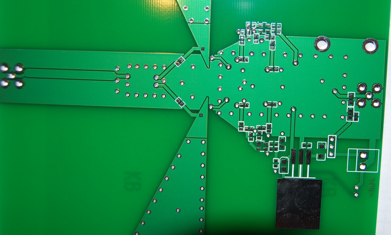

Дата: 20 Фев 2017 17:18:47 #
Proffessor
Разводка платы в формате pcb (PCAD2004):
Разводка платы активного диполя
Добрый день!
Хотел заказать у Китайцев пару экз платы антенны, но вышел облом. А самостоятельно сделать ЛУТом чтот порнография выходит, да и для таких частот не хочется самодеятельности.
Китайцы не могут открыть приведенный здесь файл и просят в некоем PCB формате или гербер файл, причем так сказать - полный гербер файл.
К слову сказать, у меня в п-кад вьюере тоже с матюками на какие то файлы (.срр) открывается.
Т.к. сам я никогда разводками плат в спец. программах не занимался и мало понимаю в этих форматах, большая просьба, сделайте или компиляцию или конвертацию в этот гербер файл или еще какой пригодный для производства платы в пром условиях (Currently we only accept 4 PCB files format( gerber file, .pcb, .pcbdoc or .cam file format) for PCB fabrication), очень заранее благодарен.
Хайо

Дата: 20 Фев 2017 22:07:43 · Поправил: Proffessor (21 Фев 2017 09:09:27) #
Windk
Я и сам не могу открыть сейчас, пикадом давно не пользуюсь, а альтиум не хочет импортировать. Попрошу наших конструкторов, но это не сегодня.
Кстати, в AWRDE посчитал сквозной коэффициент передачи мощности (в децибелах) от диполя к выходу усилителя, использованы данные по S-параметрам диполя и транзистора (в режиме 3V-70mA).
Параметр GT - это Transduser Gain, по сути коэффициент передачи мощности от источника к нагрузке.
Как видим, максимум усиления (почти 30dB) в районе 410 MHz. Если добавить КНД, который приблизительно имеет значение 1-3dB, получим антенный коэффициент усиления в dBi.

Дата: 21 Фев 2017 06:32:40 · Поправил: Windk (21 Фев 2017 08:56:43) #
Хайо
благодарю за наводку, напишу им сейчас, узнаю цену.
Proffessor
я вчера позже нашел пакет ПКАД2006 с серийником, все установилось без вопросов, файл открылся без вопросов. Сделал экспорт в гербер файл. Как делать правильно не знал, выбрал там все слои, а в атрибутах нажал Авто,затем экспорт. В ерр_логе ошибок не было. Отправил все это двум кетайцам, посмотрю что сегодня ответят.
И такой филосовский вопрос. не знаю сколько это будет это стоить и что это дает, но есть некое иммерсионное золочение - стоит нет такое сделать плате, все таки СВЧ как никак. Уж как говорится делать, так хай енд..а то все моднючие детальки с маузера за не малые доллары вытянуты, можети не плате не экономить.
UPD: китайцы так и не смогли ничего открыть, один зачем-то вместо гербера пытался открыть попутно приложенный экспорт в формате пдиф, в пдф вьюере, конечно не смог, второй пишет, что гербер содержит один слой (я при экспорте выбирал все что было в проекте). В общем, похоже с ними не договориться. Жду ответа с Еката.

Дата: 13 Мар 2017 06:37:07 · Поправил: Windk (13 Мар 2017 06:40:53) #
понятно.
Разобрался я с форматом гербер, спасибо Proffessor'у за то, что вместе с проектами выкладываются и нормальные полноценные pcb. Достаточно было просто пройти по шагам инструкцию и набор гербера готов, три китайца сразу были не против изготовить, выбрал одного с меньшей ценой, правда надо на будущее когот еще наверно поискать, ибо пришлось согласиться на 5шт плат ). Может есть кто штучно делает да еще с фри-доставкой.. )
Вчера выслали, жду:
https://gerber-viewer.easyeda.com/showcase/#!id=15326a29025011e79ed5026a86b9cae7&type=top&layer_list=1-2-3-4
двум точно найду применение (одна стационар на крышу, вторая мобильно-полевая), одна может быть еще куда, но две точно лишние )

Дата: 11 Апр 2017 18:18:19 #
Платы прибыли, 5 шт аж (меньше заказ не принимали, да и я пока не искал где единичные заказы),
Ляпота, поди еще и работать так же красиво будет! :)
Вопрос к Proffessor, а для чего прорезь в плечах антенн, со стороны платы, с которой стабилизатор питания монтируется?
зы. теперь надо срочно голову на AD8318 ваять, да китайский СА4.4 превращать в АЧХметр до 4.4ГГц. Пока только НВТ-500 в наличии, ну еще зовут воспользоваться служебным Риголом спектроанализером.

Сообщений: 2067
Дата: 11 Апр 2017 22:23:27 #
это не прорезь а изолированные емкостные накладки для подачи тестового (калибровочного) сигнала, Вам возможно эта часть схемы не надо, калибровка нужна если использовать в составе пеленгационной решетки
