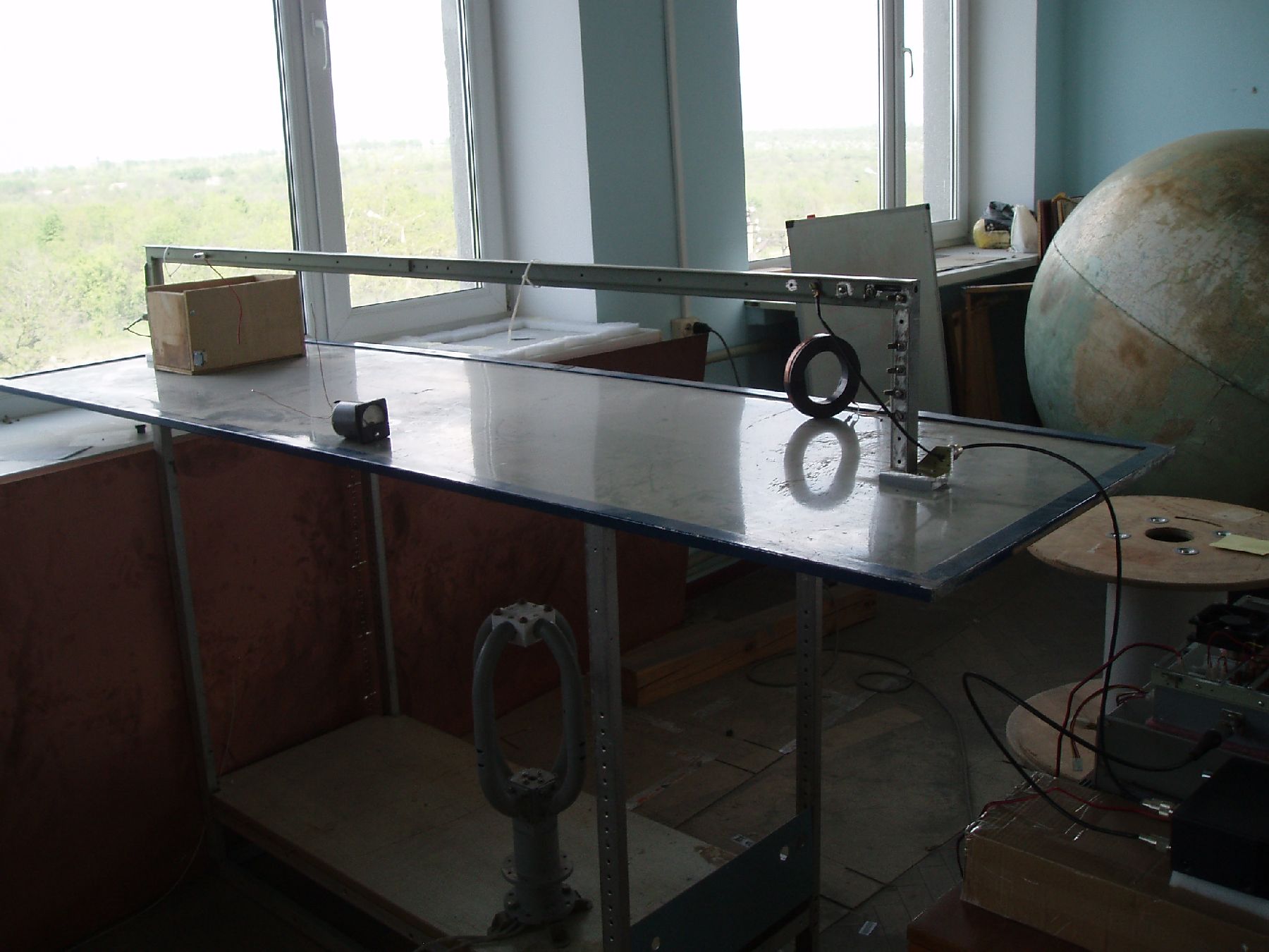

Вариант с вакуумным КПЕ. Перекрывает 4-18MHz. КСВ настранивается на средних частотах (достигнуто 1,04 отн.50 Ohm) подбором точки подключения гамма-перемычки. На крайних частотах при неизменном положении перемычки КСВ возрастает до 1,7.

Понял, спасибо. Но у меня именно петля связи, по классике с диаметром 1/5 от диаметра самой рамки
