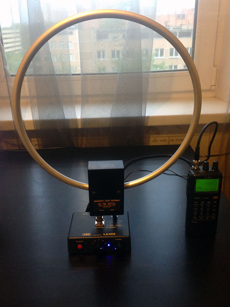

Не знаю, подходящая тема или нет, новые мне почему-то создавать нельзя.
В общем, хотел бы поделиться.
Недавно на eBay приобрел вот такую вот штуку http://www.aorja.com/antennas/la400.html.
С учетом доставки стоимость составила порядка 17 тыс. руб., что почти на 5 тыс. руб. дешевле, чем аналогичная антенна в Москве, плюс еще около 500-а рублей за блок питания (японский вариант комплектуется, что логично, японским БП на 100 В и соответствующим штекером). Хотел купить в Москве, но, во-первых, срок поставки, как это ни смешно, мне озвучили больший, чем я потратил времени на заказ и доставку напрямую из Японии, во-вторых 5 т.р. - какая-никакая, а экономия.
Тем, кто интересуется рекомендую.
А теперь хотел бы обратиться к тем, кто имел опыт эксплуатации этого изделия или ему подобных (LA-390, LA-380 и т.д., да и вообще магнитных рамок). Например, Marabout, какие у вас впечатления после продолжительного знакомства за два с половиной месяца?
По чувствительности антенна оказалась значительно лучше, нежели штатный телескоп, грубо говоря, если не убавлять уровень усиления в приемнике, он просто затыкается. А одинаковая громкость сигнала с LA-400 достигается при уровне усиления 3-4, когда при приеме телескопом нужно выставлять максимальное значение.
Есть одно "но": вместе с уровнем сигнала точно так же усиливаются и помехи, коих в городской черте Москвы и в многоквартирном доме предостаточно. Скажем, все что ниже 10 МГц слушать вообще невозможно.
Про направленность. Она есть, но только на некоторых диапазонах и при приеме некоторых станций и выражена недостаточно, т.е. она не сильно помогает в борьбе с помехами.
Пока удавалось принимать мощные вещалки, которые и на штатный телескоп худо-бедно, но принимаются и пару раз радиолюбителей из соседних областей. Все это в диапазоне 10-30 МГц.
УКВ пока не пробовал, впрочем, не думаю, что она будет хоть сколько-нибудь лучше телескопа на УКВ.
Вот и вопрос, нахрена я это сделал? В смысле зачем купил ее? Ожидал несколько другого, а по сути говоря, эта антенна - еще один каскад усилителя (поправьте, если что). Пока выбирал и ждал доставку, прочитал всю информацию о сабже в русскоязычном интернете и кое-что из зарубежного - все хвалят, многие даже считают ее лучшим вариантом по сравнению с некоторыми наружными антеннами, но каких-то кардинальных изменений в качестве (именно в качестве) приема, т.е. возможно слушать те сигналы, которых на телескоп не принимается в принципе, я не заметил. Понятное дело, что для удовлетворения моих амбиций не помешала бы полноразмерная антенна типа полуволнового диполя. Или нет? Или в моих условиях прием, что на магнитную рамку, что на диполь, что на телескоп будет одинаковым и отличаться, по сути говоря, будет только сила сигнала вместе с помехами вперемешку?
В целом, впечатления неплохие, очень качественно сделана, никакого колхоза, красивая упаковка, металлический корпус, одно коробит - при улучшении качества приема (скорее даже усиления сигнала) по сравнению с телескопом, скажем на 20-30 %, стоит она на 1000 % дороже.
А еще немного напрягает необходимость постоянно настраивать антенну на нужную частоту. У нее настолько точная подстройка, что невозможно просканировать выбранный диапазон - вне настроенной частоты она глуха.
Кто в теме, поясните ситуацию.
Спасибо.

ТЭП70
Вы всё время сравниваете рамочную антенну с телескопической.
Лучше сравнивать с бесплатной рамочной антенной такого же диаметра из куска провода или коаксиального кабеля без переменного конденсатора и без усилителя.
Вы заплатили за внешний вид.

ТЭП70: На мой взгляд, Вы приобрели LA400 не напрасно - по собственному опыту использования LA-390, а также Grahn могу сказать, что о покупке указанных антенн я не жалею. Решить проблему помех они полностью не могут, да и не эту задачу данные изделия призваны решать - я бы сказал, что в отсутствие помех (в условиях загородного чистого эфира) весьма компактное изделие действительно раскрывается в полную силу, позволяя принимать очень слабые сигналы, которые можно принять лишь на полноразмерную внешнюю антенну, но никак на телескоп. Думаю, что это было основная задача разработчиков. В условиях же помех приходится искать пути снижения их влияния - где-то помогает направленность антенны, где-то свойство магнитных антенн собирать меньше грязи, чем телескоп, что обусловлено самим принципом работы магнитных антенн. Но я Вас понимаю - в условиях серьезных помех впечатление от купленной антенны может быть весьма неоднозначным.
Но я бы рекомендовал следующее. Прежде всего, Вы купили продвинутую модель антенны - LA400, основной особенностью которой является возможность выноса "обруча", или головного блока, за пределы квартиры. И управление в этой модели наконец-то опустили на блок - подставку. Цель разработчиков очевидна - позволить пользователю вынести головную часть как можно дальше от помех, сохраняя возможность управлять настройкой внутри помещения. Разумеется, я не в курсе, каковы у Вас конкретные условия проживания, но что-то смастерить попытаться можно - например, как-то закрепить головной блок на штанге, выдвигаемой с балкона или окна. Уверен, что картина резко изменится.
Во-вторых, IC-R20 - совсем не тот приемник, который надо использовать с такой антенной. У меня этот приемник тоже есть, очень нравится по целому ряду параметров, но КВ - это его самое слабое место. Затыкается от внешних антенн, зеркалки, сам подвержен влиянию помех. В моем случае было достаточно одного эксперимента с подключением этого приемника к магнитной антенне, чтобы больше уже не экспериментировать. Лучше всего проявила себя LA-390 с трансивером IC-746 (думаю, что с любым стационарным серьезным приемником или трансивером прием будет существенно лучше, чем с портативным IC-R20). Но если места или средств на подобные немаленькие аппараты нет, то однозначно лучшие результаты по сравнению с R20 дадут те бытовые приемники, у которых входной каскад рассчитан на работы с внешними антенными. Например, отлично работает в паре с антенной Sony ICF-2001D, который не даром считают легендарным DX аппаратом. Это старая модель и в хорошем состоянии найти ее не просто, но привел как пример. Весьма неплох Sony ICF-SW77. Но и современный Sangean ATS-909X показал себя с LA-390 однозначно лучше, чем R20.
Не знаю, как питается LA400. Поскольку LA390 питается через адаптер, забирая из сети дополнительные помехи, решил проблему питания просто - собрал блок из аккумуляторных батарей АA, рассчитанный на необходимый вольтаж, и подключаю к антенне через штекер, однотипный родному. И помех стало еще меньше, и антенна стала полностью мобильной - хоть бери с собой в парк и спокойно используй. Батареи она пожирает очень медленно.
Вот на вскидку несколько рекомендаций по Вашему приобретению. Удачи!
