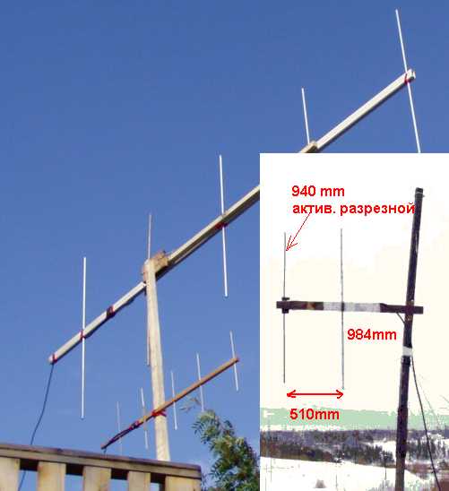

И еще собрал антенну чей файл можно посмотреть http://www.radioscanner.ru/uploader/2010/napravlennaa_antenna.maa.
Достаточно отнести на 70 см или более от ограждения(стены) рефлектор этой ант. и влияние стремится к нулю.
р.s. Обсуждение работы антенн в случайных местах - комната, внутри балкона и т.д. дело безперспективное.

alexis69, Из своего опыта построения и использования антенн УКВ могу сказать ( связи были практически со все прибалтикой с балкона), что если не требуется здорово крутить антенну, то можно сделать длинную Яги ( 12-14 элементов ) и не париться. ЛЭП не помеха, как преграда или рефлектор, больше мешает ее треск и чем Уже ДН, тем меньше помех соберете.
Установка антенны на крыше обязательно требует наличие антенного усилителя ( диапазон УКВ, однако).

В субботу испытал 3 эл. ягу.
Наконец то получилось!
Доволен как слон.
Даже спутник поймал. Правда на уровне шумов.
И не дает покоя ситуация со второй моей конструцией (рамка с рефлектором). Почему она оказалась никакая (даже диаграмма направленности не пойми какая)?
Маня говорит – не должно быть такого. Даже с учетом погрешностей при изготовлении.
Может отвратительный кабель все испортил?

Несмотря на отличные результаты показанные моей 3х элементной ягой - нет нет да и погляжу в сторону промышленной Diamond X-30.
Двухдиапазонка все же лучше чем однодиапазонка. (диплексер для объединения 145 и 430 антенн, я думаю без приборов не сделать.)
Всенаправленость на 145 - для меня есть гуд.
К ус повыше чем у моего open sleev диполя.
А габариты (1,3 м) выглядят очень привлекательными.
А то что ей не место на балконе, так и диполю там наверное не место.
И еще думаю, что лучше. Сделать 4 эл. яги или попытаться оптимизировать мою 3 эл.
