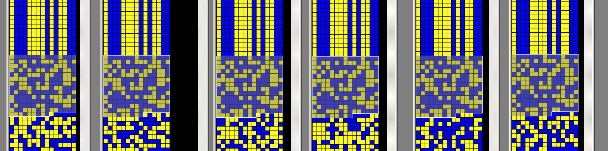

Сигнал на опознание, QPSK, скорость 1200 бод, принят на частоте 5043 kHz USB 29.10.2018.
Сонограмма, общий вид:
Фазовая плоскость при n-Ary=4:
В стартовой части, многократный повтор 30-ти битной комбинации (вид после дифф. декодера потока):
Запись сигнала.
cryptomaster
с апр 2007
Латвия, Рига
Сообщений: 2797
Дата: 01 Ноя 2018 20:39:20 #
KarapuZ
Интересный сигнал. Судя по всему, используется "крипта". Пробовал все варианты - ничего толкового не получил. По идее, ведь должна быть какая-то синхронизация по коду. Это был единственный сеанс?
KarapuZ
Offline6.2
с июн 2013
Юг России
Сообщений: 6009
Дата: 01 Ноя 2018 21:20:13 #
cryptomaster
Пробовал все варианты - ничего толкового не получил. По идее, ведь должна быть какая-то синхронизация по коду. Это был единственный сеанс? у меня аналогично, кроме idle последовательности ничего толком не разглядел. Вот ещё файлик (прислал коллега, частота неизвестна, но там тоже самое QPSK 1200) - ссылка.
Кстати вчера, на близкой частоте отметилось ещё и BPSK 1200 бод, после демодуляции и дифф. декодера
в стартовой части видна Idle последовательность идентичная Маховику, но за ней в потоке снова ничего
толкового не видно. Вот запись по BPSK, скорость 1200 бод.
cryptomaster
с апр 2007
Латвия, Рига
Сообщений: 2797
Дата: 01 Ноя 2018 23:16:31 #
KarapuZ
Интересно, что сигнал BPSK имеет концовку такую же, как и Вашем СИГНАЛЕ:
В тоже время, стартовая часть, с периодом 15 бит, представляет собой ПСП x^4+x+1.

cryptomaster
Выделил несколько сеансов по BPSK из спектра ШП, запись тут.
Пока разглядел после Idle 15 бит, там в каждом сеансе одинаковая последовательность ещё есть.
Возможно, в этой области тоже полином найдётся.
cryptomaster
с апр 2007
Латвия, Рига
Сообщений: 2797
Дата: 02 Ноя 2018 13:02:51 #
KarapuZ
По поводу преамбулы - скорее всего должно быть так:
(Она должна начаться в конце последнего периода ПСП). В этом случае преамбула имеет длину 200 бит.
