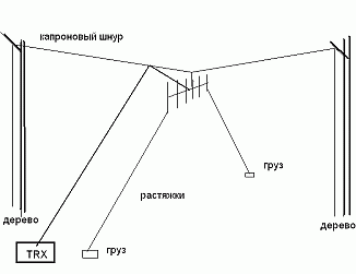

Кстати, может быть кому-то окажется полезным способ размещения яги на природе, опробованный где-то с год назад.
Выбрали место, где есть пара высоких деревьев, перебросили через каждое капроновый шнур. Опустили шнур между деревьями до земли, закрепили на нем яги на отрезке шнура так, чтобы она могла свободно вращаться. К нижним концам были привязаны два отрезка шнура или лески с пластиковыми бутылками, наполненные водой в качестве груза - после подъема ими удобно ориентировать антенну. Кабель пустили вдоль шнура, закрепили. Двигая пузыри по земле удавалось не только выбирать оптимальную элевацию и направление, но и разворачивать антенну на 180 градусов.
Размещение пары антенн (КВ и УКВ) вдвоем заняло около часа. Сворачивание, вместе с укладкой кабелей - минут 15. К сожалению одному поднимать подобное скорее всего слишком трудоемко.

Набор 0,5м палок с дыркми под винты :)
не получается 05.. и кроме палок с винтами нужно будет еще что-нибудь из крепежа. Парусность тоже можно записать в минус. Я вообще не встречал "двоечных" "Харченко", а тем более, которые разбирались и собирались бы быстро, да еще в поле.
Кто сотворит - делитесь фото и описанием конструкции..
