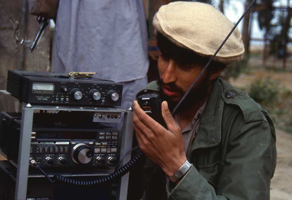

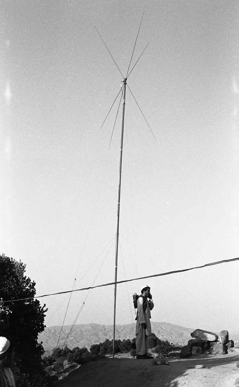

Далее-The long-range one was known as a „burst communication‟ set with a range of over 1000 kilometres
Это - YAESU FT-757GXII при совместной работе с крипто-терминалом TEXT LITE PX1000
Вот здесь обозревают подобный только без возможности шифрования. Желающие могут попробовать декодировать.
The short-range one was called a „frequency hopper‟ having a range of 30-50 kilometres.
Это - Harris rt-1406 (AN/PRC-117A) его можно увидеть и в первом видео
Работы духов и советника.
Пожалуй, можно выделить китайские Тип 81C Compact ,Тип 73
встречались очень часто в том числе среди трофеев.
http://www.radioscanner.ru/uploader/2015/tyeruyvhjcvjg.jpg
http://www.radioscanner.ru/uploader/2015/yumkhdbnmjku.jpg
