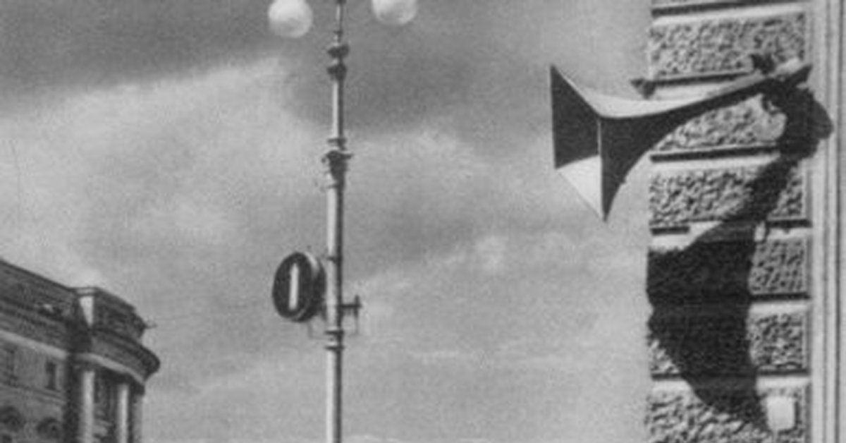

Сталинград 50 годы. Что за рупор???

На кран похоже. Очень похожая конструкция стоит или уже не стоит на главном здании ЭМЗ Мясищева

Сталинград 50 годы
А что за здание, кто может сказать, больно уж крыша не обычная на фото видна?
DEN, не находите, что кран, мягко говоря не суразный какой-то, имхо?

Дата: 29 Сен 2021 23:50:16 #
Мне кажется, всё-таки рупор закрытый слева чехлом а справа кабели....или репродуктор большой

Дата: 30 Сен 2021 05:36:54 #
GIBBON, нормальный кран для того времени для обслуживания сооружений на крыше. Чехлом закрыт подьемный редуктор.

morze
Интересно, а что в этом здании располагалось в конце 50х и что теперь. Там и на крыше всякоразно АФУ было наставлено в разное время. Это в районе площади Павших борцов.

morze
Похоже на рупор оченьгромкоговорителя оповещения. Рядом антенна релейки торчит. Центр города, рядом администрация, что это ещё может быть...
studentkra
с мая 2017
Красноармейск М.О.
Сообщений: 1321
Дата: 01 Окт 2021 11:24:57 #
Если сильно увеличить, то на спутниковую антенну похоже )))

Явно не громкоговоритель)

Дата: 01 Окт 2021 12:43:56 #
А еще, на разных фото, видно что направление не одно и то же. И на снимках 56го года рупор более плоской формы и имеет прямоугольный экран, а не круглый.
Гулливер
с мая 2007
Сообщений: 585
Дата: 01 Окт 2021 13:01:25 #
Припоминаю, попадалось уже где то обсуждение подобного.
Вроде там договорились, что для телетрансляции или чего то подобного стояло.

Гулливер
РРЛ имеете ввиду, по которой ТВ сигнал гоняли??
Гулливер
с мая 2007
Сообщений: 585
Дата: 02 Окт 2021 01:03:18 · Поправил: Гулливер (02 Окт 2021 01:05:04) #
Да. Там то ли студия какая то то ли что такое было, не вспомню.
Обсуждалось по времени где то с Теплаковскими (или как правильно?) скворечниками.
Фото рупора похожее было. Про направление рупора на какой то известный объект было.

Гулливер
Ну в тех скворечниках несколько другой девайс!)

Ware
Тоже сперва так подумалось. Вот самый здоровый репродуктор тех лет, были и поменьше, их устанавливали на столбы и стены зданий.
Не похоже, конструктив не тот.
Фото из фотоархива Центрального музея связи имени А.С. Попова.
