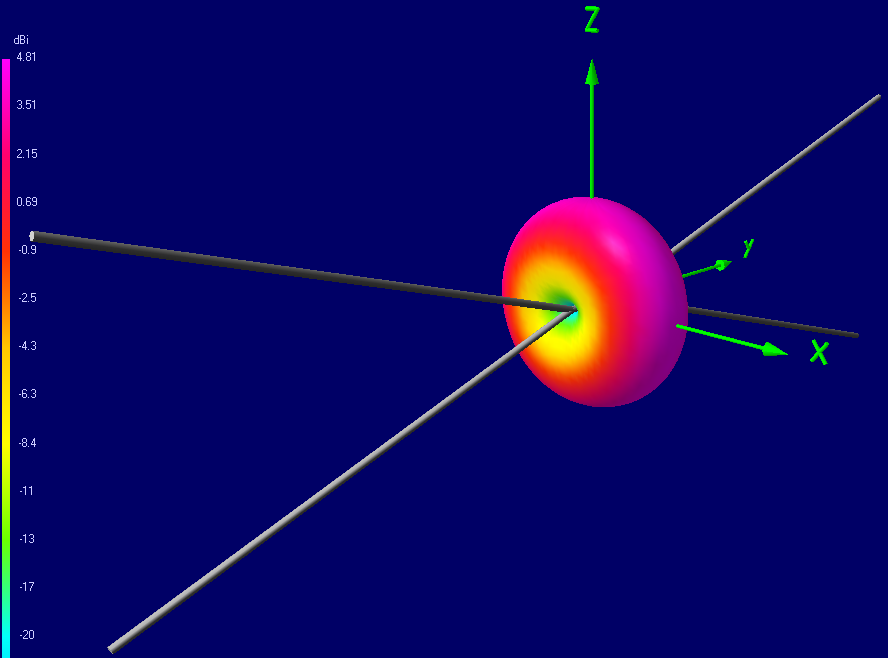

Дата: 12 Окт 2018 12:34:36 · Поправил: plyrvt (12 Окт 2018 12:43:15) #
Да вообще все дискоконусы имеют усиление меньше диполя- это расплата за широкополосность
Дискоконусы не могут дать такую ровную (т.е. с низким усилением) ДН как диполь, поэтому неизбежно (даже если это нежелательно) имеют выпучивания в диаграмме излучения, что в некоторых направлениях (не всегда желаемых) дает усиление >0 dBd
Вот например из обсуждаемых недавно "военно-бабских" конусов
Конус-монополь над небольшой землёй, к горизонту (параллельно земляной пластине) <0 dBd, под углом 45 градусов в зенит светит до 4.8 dBi
https://ypylypenko.livejournal.com/40863.html
Конусы по своей сути более близки к одно-лямбдовому диполю (4.0 dBi в теории), а если раздвинуть концы однолямбдового диполя в конус то излучение в торцы ещё больше уменьшается и ДН становится блинчиком более прижата (как у 2 коллинеарных обычных диполей) до 5 dBi
Иными словами - как не крути а конусные антенны вынуждены иметь больше усиление, потому что у них больше апертура потому что у них больше геометрические размеры и металлоёмкость. Даже если такое усиление в этих направлениях вредно - с ним приходится мириться
