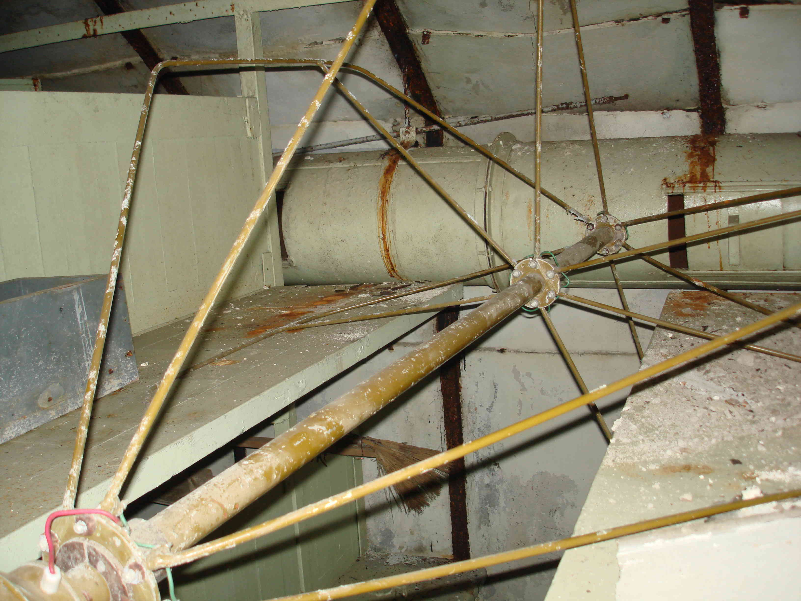

Подскажите что за изделия военпрома?
GIBBON
Offline5.4
с авг 2006
Минск
Сообщений: 3124
Дата: 21 Ноя 2017 13:33:14 #
Объемный вибратор на LB/MB диапазон, типа ОВ-2, с выкрученнымми противовесами и со сложенной мачтой.

Разве мачта от него? как-то не очень похоже...труба с изолятором-опознана-это нагрузочное сопротивление для антенны ВПР из состава Р-137М,а мачта-вообще непонятно мачта это или нет..
Ware
Модератор
Offline6.5
с июн 2003
Сообщений: 9871
Дата: 21 Ноя 2017 14:32:45 #
Мачта - это части составной мачты от Р-405М, прилагавшейся в комплекте к Р-140 и т.п. аппаратным того времени.
Антенна - это вибратор ШДА от радиостанций Гранит-М, неоднократно обсуждавшейся на форуме и присутствующей в Рейтинге.
